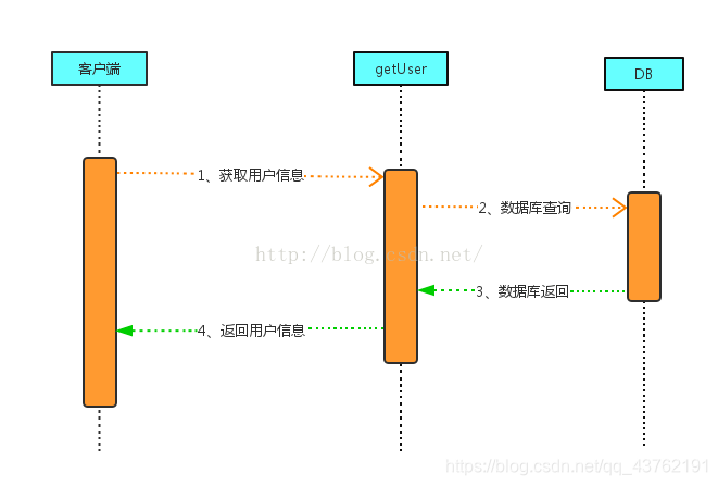

没有用redis时,服务器对数据库的访问情况是这样的:

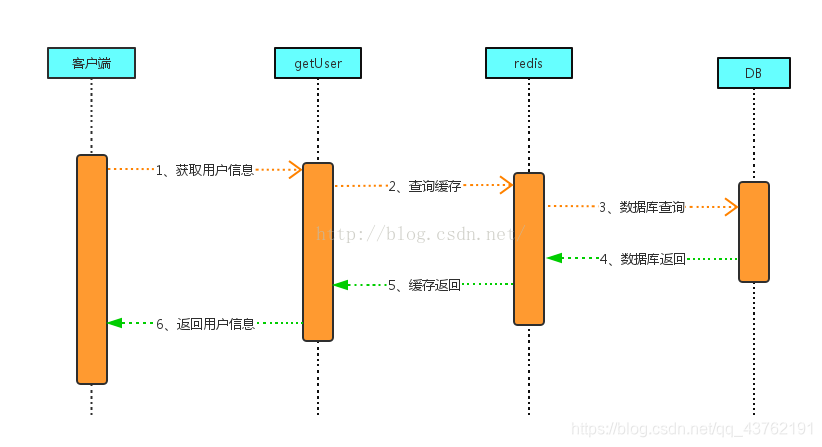

用了redis之后,服务器对数据的访问是这样的:
了解设计模式吗? 我以“享元模式”(传送门)的思想来理解。

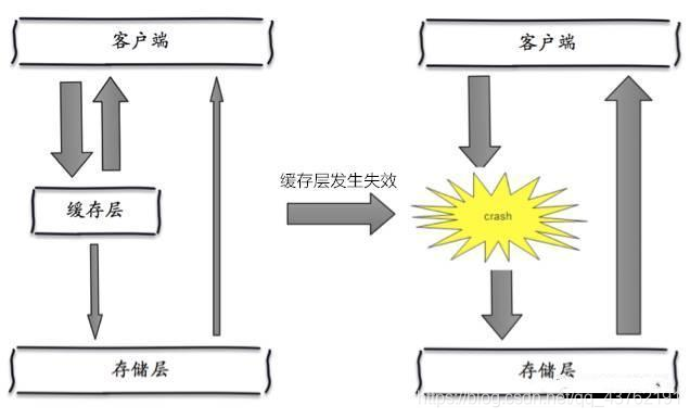

缓存雪崩
通过上文可知,缓存其实扮演了一个保护数据库的角色。它帮数据库抵挡大量的查询请求,从而避免脆弱的数据库受到伤害。
如果缓存因某种原因发生了宕机,那么原本被缓存抵挡的海量查询请求就会像疯狗一样涌向数据库。此时数据库如果抵挡不了这巨大的压力,它就会崩溃。
这就是缓存雪崩。
雪崩?到点了,键值通通下班了。。。
某一个时间段内,缓存大量失效或者缓存服务器挂掉(重启)时,导致大量请求直接去访问数据库,导致数据库崩溃。
