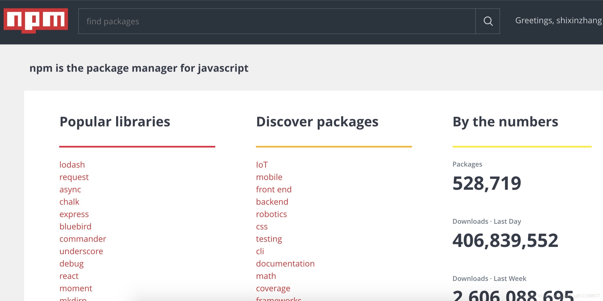

我们可以去官方网站 https://www.npmjs.com/ 浏览、搜索想要的轮子,也可以直接在命令行中 search 一下意中轮。

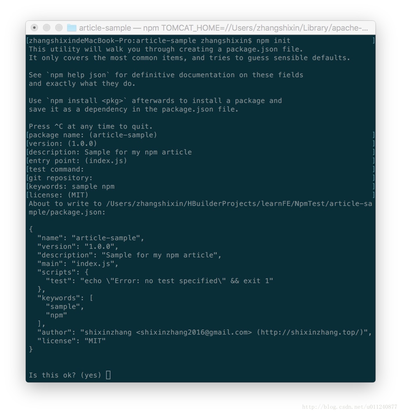

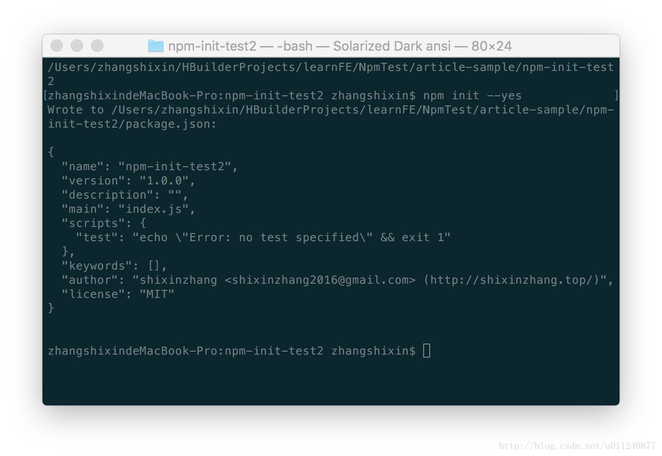

使用 npm init 即可在当前目录创建一个 package.json 文件:
如图所示,输入 npm init 后会弹出一堆问题,我们可以输入对应内容,也可以使用默认值。在回答一堆问题后输入 yes 就会生成图中所示内容的 package.json 文件。
如果嫌回答这一大堆问题麻烦,可以直接输入 npm init --yes 跳过回答问题步骤,直接生成默认值的 package.json 文件:

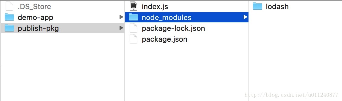

后面就是要安装包的名称。这个命令会在当前目录创建一个 node_modules 目录,然后下载我们指定的包到这个目录中。
举个例子:
zhangshixindeMacBook-Pro:publish-pkg zhangshixin$ npm install lodash zhangshixindeMacBook-Pro:publish-pkg zhangshixin$ ls
index.js package-lock.json
node_modules package.json
zhangshixindeMacBook-Pro:publish-pkg zhangshixin$ ls node_modules/
lodash

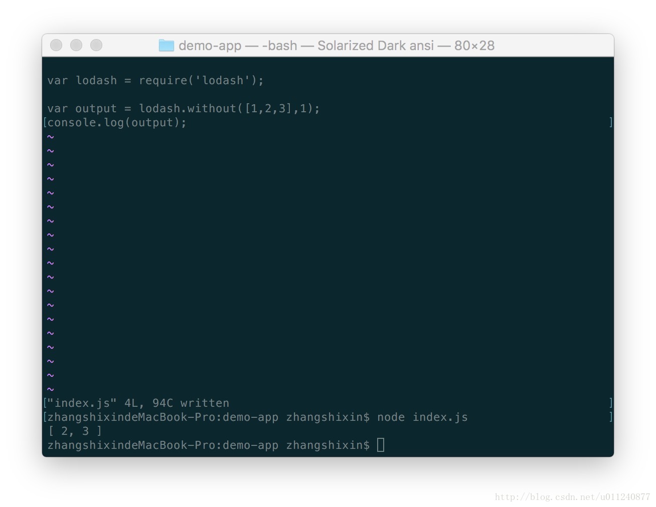

创建一个 index.js 文件,写入如下代码:
在使用 require('lodash') 后引入了 lodash 库,然后调用了它的without() 方法,这个方法可以去除第一个数组参数中与第二个参数重复的数据。
保存这个文件后,使用 node index.js 运行这个文件,成功的话就可以得到运行结果;如果之前安装失败,可能就会遇到这个错误:

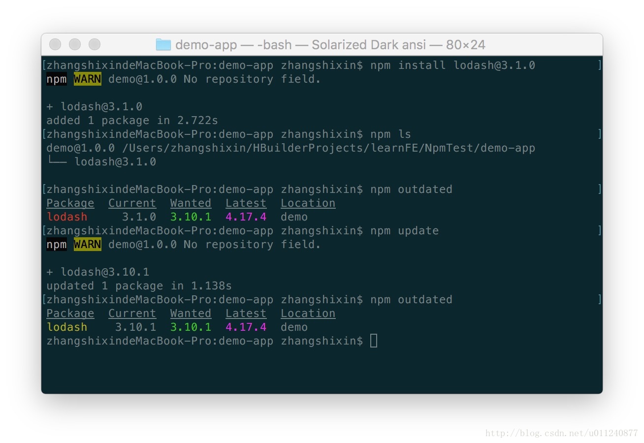

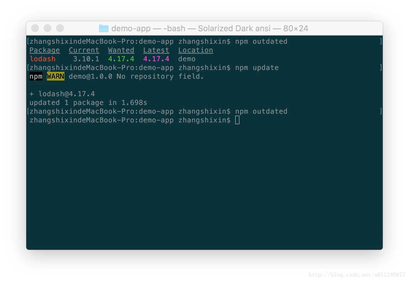

有时候我们想知道依赖的包是否有新版本,可以使用 npm outdated 查看,如果发现有的包有新版本,就可以使用npm update <package-name> 更新它,或者直接 npm update 更新所有:
上图中,我们在输入 npm update 后发现本地的 lodash 模块还不是最新的,这是为什么呢?
原来,npm update 的工作过程是这样的:
1.先到远程仓库查询最新版本
2.然后对比本地版本,如果本地版本不存在,或者远程版本较新
3.查看 package.json 中对应的语义版本规则
4.如果当前新版本符合语义规则,就更新,否则不更新
一开始我本地的 package.json 的依赖是这样的:
  "dependencies": { "lodash": "^3.1.0"
  • 1
  • 2
  • 3
根据前面的介绍我们可以知道,这表示只接受小版本或者补丁版本的更新,因此在执行了一次 npm update 后它变成了这样:
  "dependencies": { "lodash": "^3.10.1"
  • 1
  • 2
  • 3
第二位升到了最高,但是无法更新第一位,因此无法更新到最新的 4.17.4。
所以我需要把它修改成:
  "dependencies": { "lodash": "*"
  • 1
  • 2
  • 3
这表示任何版本的更新都接受,然后再执行 npm update,就发现更新成功了:
enter description here
小结一下:
执行npm outdated 后可以看到有三个版本号:
第一个是当前 node_modules 中该模块的版本,第二个是 package.json 文件中声明的版本,第三个是远程仓库最新的版本。
只有当前模块版本低于远程,package.json 中的版本语义规则满足情况,才能更新成功。

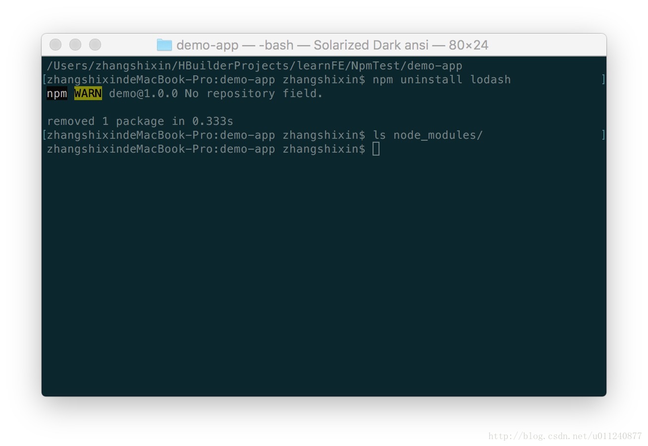

卸载一个本地 package 很简单,npm uninstall <package-name>即可:
官方文档说输入 npm uninstall --save lodash 才能在删除项目的同时移除 package.json 中对它的依赖。但我没加 --save 也达到了一样的效果,一脸懵逼。
卸载后再ls node_modules/ 查看目录下,发现没有东西,删除成功。

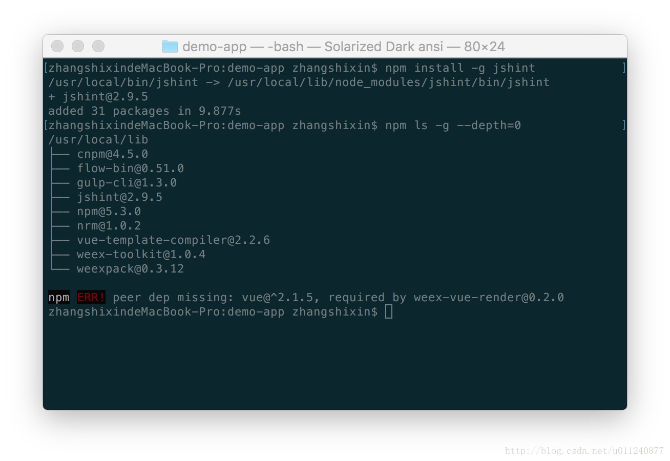

安装后可以使用 npm ls -g --depth=0 查看安装在全局第一层的包。

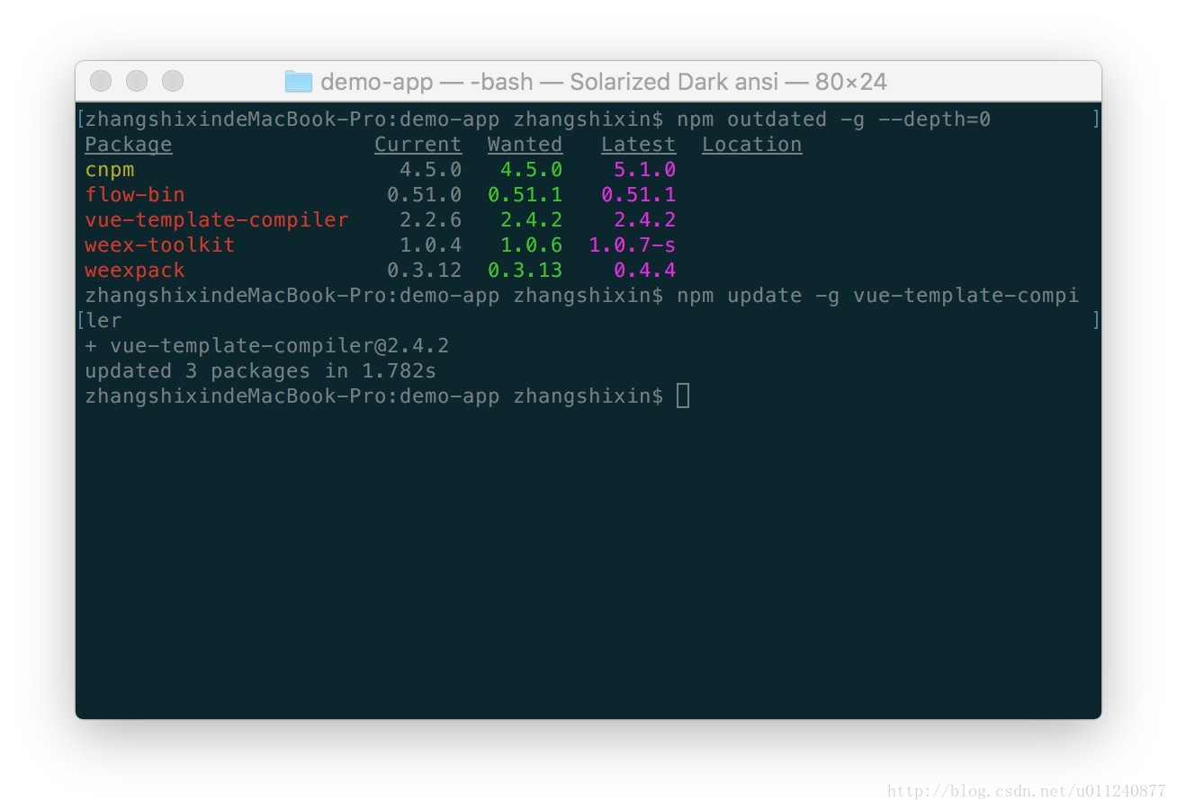

想知道哪些包需要更新,可以使用 npm outdated -g --depth=0,然后使用 npm update -g <package>更新指定的包:
要更新所有全局包,可以使用 npm update -g,可以发现对比本地的,只是多了个 -g。

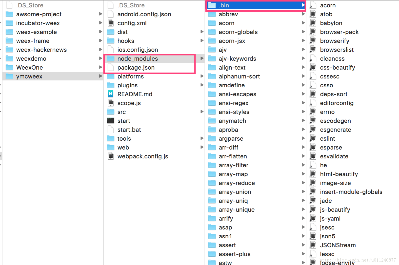

npm run 会创建一个Shell,执行指定的命令,并临时将node_modules/.bin加入PATH 变量,这意味着本地模块可以直接运行。
package.json 中的 scripts 执行的脚本是本地项目内 node_modules -> .bin 内的脚本。

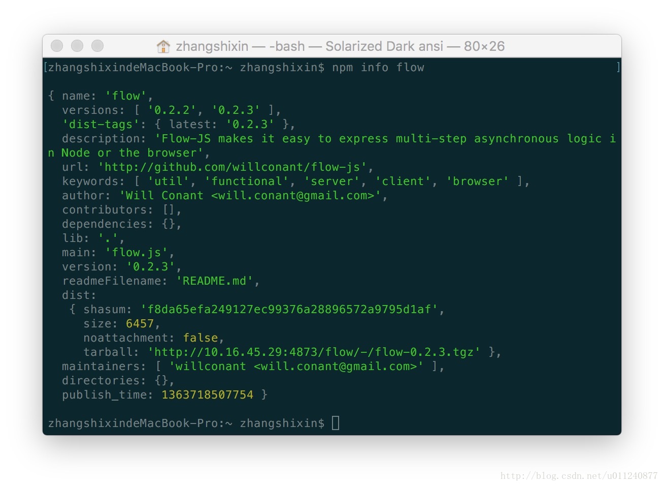

npm info
npm info <package-name> 可以查看指定包的信息:
