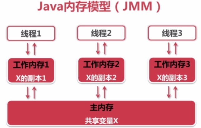

3.11什么是java内存模型(java memory model jmm)
描述了java程序中各种变量(线程共享变量)的访问规则,以及在JVM中将变量存储到内存和从内存中读取出变量这样的低层细节。
(1)所有的变量都存储在主内存中。
(2)每个线程都有自己独立的工作内存,里面保存该线程使用到的变量的副本(主内存中该变量的一份拷贝)。
这里写图片描述
Java内存模型的两条规定
(1)线程对共享变量的所有操作都必须在自己的工作内存中进行,不能直接从主内存中读写;
(2)不同线程无法直接访问其他线程工作内存中的变量,线程间变量值的访问都需要通过主内存来完成。

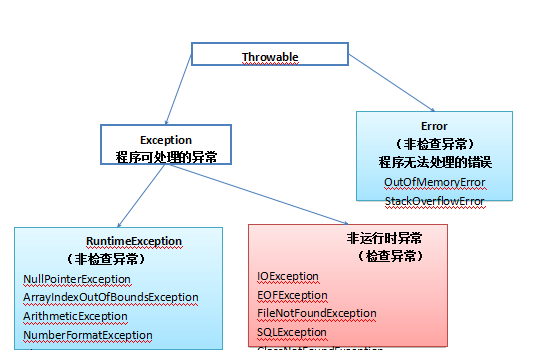

4.1 常见异常分为两种(Exception,Error)
Throwable是java语言中所有错误和异常的基类,它由两个子类:Error, Exception.
异常种类
Error: Error为错误,是程序无法处理的,如OutOfMemoryError,ThreadDeath等,出现这种情况你唯一能做的就是听之任之,交由JVM来处理,不过大多数情况下会选择终止线程。
Exception: Exception是程序可以处理的异常,它又分为两种CheckedException(受检异常),一种是unCheckedException(不受检异常)
CheckedException发生在编译阶段,必须要使用try……catch(或则throws)否则编译不通过
unCheckedException发生在运行期,具有不确定性,主要是由于程序的逻辑问题所引起的,难以排查,我们一般都需要纵观全局才能够发现这类的异常错误。
常见异常的基类:
IOException
RuntimeException
这里写图片描述
