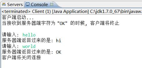

##运行结果
![这里写图片描述](https://img-blog.csdnimg.cn/img_convert/e75e585b97d8c7eb41ed7e8b79c71696.png) ![这里写图片描述](https://img-blog.csdnimg.cn/img_convert/a9213552069bdf301566e0b7209c3cc1.png)
