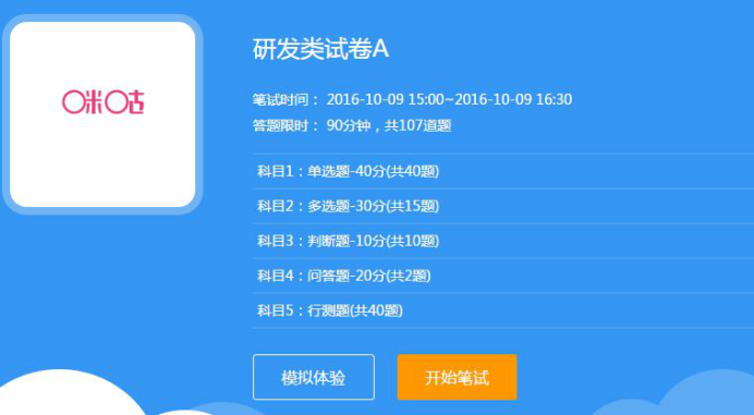

情景回顾
  • 时间:2016.10.09 15:00-16:30
  • 地点:山东省网络环境智能计算技术重点实验室
  • 事件:咪咕笔试
    这里写图片描述
