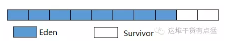

  我们先看看年轻代,这个区域又被分为了一个Eden和两个Survivor区,即伊甸园和存活区。看一张图:
这里写图片描述
  从图中可以清楚的看到他们的关系是8:1。那为什么Eden占用这么多呢?因为对象都会在Eden区创建。每次只使用Eden区和一个Survivor区,当这两个区满了之后就会将还存活的对象复制到另一个空白区(MINOR GC),大家是不是在想那空间怎么会够用呢?其实年轻代的对象有98%都是朝生夕死的,所以根本不用担心不够用,这也是为什么比例是8:1而不是1:1的原因。而且!就算是不够用,我们不是还有年老代吗!

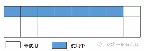

  我们暂且先不说年老代,还有个问题没有解决,刚刚我们提到了复制,所以这里我们抱着求知的欲望来讲讲是怎么个复制法。首先看图:
这里写图片描述

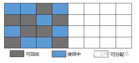

  图中分为了两个部分,每次只使用其中的一部分(这里不是完全按照刚刚伊甸园和空白区的占用比例来讲,可以理解为通用版)。当这部分满了后,就会将还存活的复制到另一个区,再将这个区清空,如图:
这里写图片描述
  但这种方法也有弊端,就是会浪费了一半的内存空间。但是对于年轻代这种朝生夕死的特征是一个很好的解决方法,因为只要对一半的空间进行操作,把范围大大的缩小了。

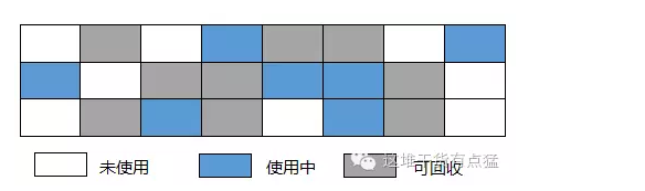

  年老和永久区垃圾收集的方法都是“标记-清除-整理”,看图:
这里写图片描述

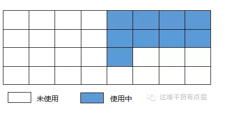

  这里如果还使用年轻代的回收方法的话肯定不适用了,那边的特性是朝生夕死,而年老代存活的一般是大对象或者很难死去的对象(回收),所以不符合条件。当年老代内存不足的话就会触发垃圾收集,这个回收叫做FULL GC.默认是占用了68%后收集,可用参数-XX:CMSInitiatingOccupancyFraction=68自行设置。
  收集方法中的标记这里先不说,标记好了就清除掉,最后整理成逻辑连续的区域。最后的结果:
这里写图片描述
  这样可以有效的避免了内存碎片。
