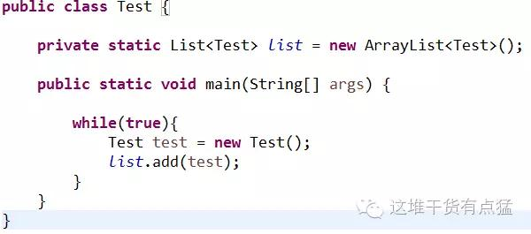

  堆已经讲得差不多啦,这章我们以一个例子来说说如何设置以及当发生堆溢出的时候怎么排查问题。先看一小段代码:
这里写图片描述
  代码中使用了一个无限循环来为list添加对象,如果采用默认的堆大小的话可能要等待好久才能出现堆溢出的错误,因此我们要将其设置小一点:
  -Xms10m -Xmx10m -XX:+HeapDumpOnOutOfMemoryError,elipse中的设置方法我们在第一章讲过了,这里不多说啦。-Xms10m,意思就是堆的最小内存为10m。同理-Xmx10m的意思就是最大内存也为10m。这两个都是设置为10m,那么堆的大小就是10m。而-XX:+HeapDumpOnOutOfMemoryError指的是当发生内存溢出的时候会将当前的内存使用情况生成一个快照保存起来,但需要eclipse下载一个MAT的插件,下载方式度娘到处都是。
