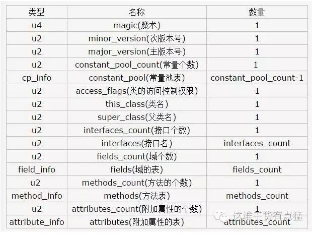

  在上一博文《JVM进阶(十八)——初识Class文件》中,我们了解了Class文件的一些基础知识。他的整个内部结构就是一张很大的表,我们就是从这张表入手,一一分析每个部分的结构。继续看这张表:
这里写图片描述
  接着上一博文所说,魔数后面分别是次版本号和主版本号。由上图可知其分别占用两个字节。

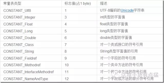

在常量池中的每个数据项都是以表的形式存在的,这里每个表都会有一个标志位tag,来说明自己的是哪一类型的数据。如图:
这里写图片描述

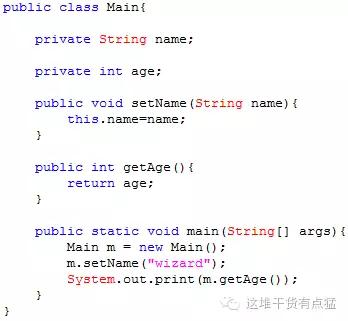

  我们来看我们的代码:
这里写图片描述
  根据以上知识和代码,我们继续来看看Class文件接下来的数据。紧接着常量池数量之后的便是常量表了。刚刚也说了,每个表都会有一个一个字节的标志位,那么常量池数量0x002E之后一个字节便是0x0A,这个就是标志位,十进制是10,查表可知是个方法的符号引用。

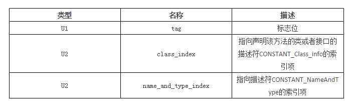

他的表结构如下:
这里写图片描述
  因此后面还有4个字节是属于该表的,我们接着看是0x000B和0x001C,也就是说他的CONSTANT_Class_info索引项是11;CONSTANT_NameAndType的索引项是28,也就是常量池中第11项常量和28项常量,我们这里就通过工具来看了。找到第11项常量,查看11项常量的表结构,继续使用刚刚那样的寻找方法,一直找到标志位为1的常量项,也就是CONSTANT_Utf8_info的表结构,这样就可以得出我们最开始查看的那个表结构的一些具体信息了。
