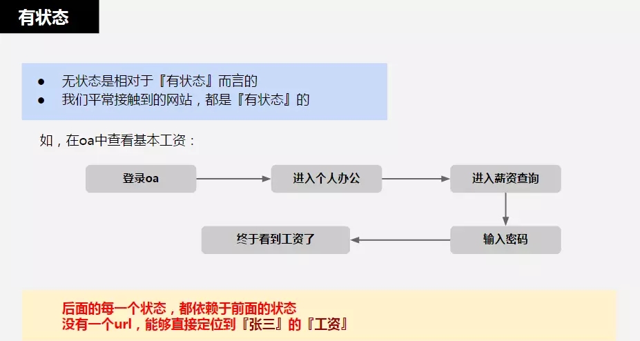

无状态
所谓无状态的,即所有的资源,都可以通过URI定位,而且这个定位与其他资源无关,也不会因为其他资源的变化而改变。有状态和无状态的区别,举个简单的例子说明一下。如查询员工的工资,如果查询工资是需要登录系统,进入查询工资的页面,执行相关操作后,获取工资的多少,则这种情况是有状态的,因为查询工资的每一步操作都依赖于前一步操作,只要前置操作不成功,后续操作就无法执行;如果输入一个url即可得到指定员工的工资,则这种情况是无状态的,因为获取工资不依赖于其他资源或状态,且这种情况下,员工工资是一个资源,由一个url与之对应,可以通过HTTP中的GET方法得到资源,这是典型的RESTful风格。

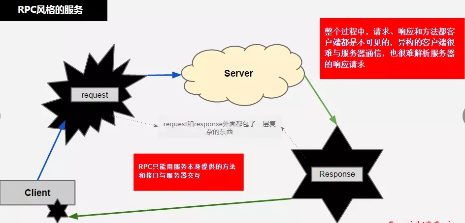

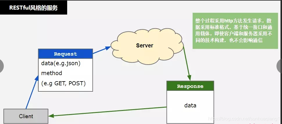

RPC与RESTful的区别如下面两个图所示:
在这里插入图片描述在这里插入图片描述
