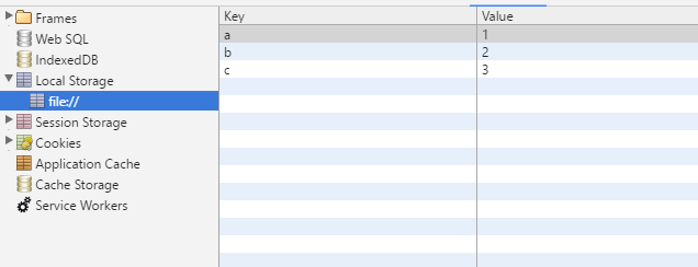

运行后的结果如下:
这里要特别说明一下localStorage的使用也是遵循同源策略的,所以不同的网站直接是不能共用相同的localStorage。

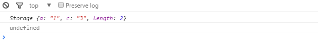

2、 将localStorage中的某个键值对删除
var storage=window.localStorage; storage.a=1; storage.setItem("c",3); console.log(storage); storage.removeItem("a"); console.log(storage.a);
  • 1
  • 2
  • 3
  • 4
  • 5
  • 6
控制台查看结果
