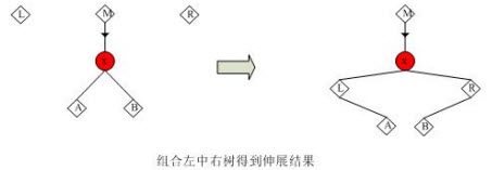

自顶向下伸展操作将伸展树分为三部分:
左树:包含所有已经知道比待查节点 X小的节点。 右树:包含所有已经知道比待查节点 X大的节点。 中树:包含所有其它节点。
- 1
- 2
- 3
在中树自根向下进行节点查找(每次向下比较两个节点),根据查找情况将中树中的节
点移动(此处的移动是指将节点和中树的连接断开,而将节点连接到左或右树的适当位置。)到左树或右树(如有必要则会先对中树进行旋转再进行节点移动)。
初始状态时,左树和右树都为空,而中树为整个原伸展树。随着查找的进行,左树和右树会因节点的逐渐移入变大,中树会因节点的逐渐移出变小。最后查找结束(找到或遇到空 节点)时组合左中右树并是伸展树自顶向下伸展方法的最终结果。
单旋转
如图:如果旋转时一次单旋转,那么根在Y的子树就将成为中间树的新根,X和子树B连接成为R中最小项的左儿子,X的做儿子逻辑上成为NULL。
特别要注意,为使单旋转情形适用,Y不一定必须是树叶。
一字型旋转
对于一字型,看图说话咯:
之字型旋转
一切尽在不言中:
合并
