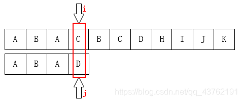

暴力算法,在匹配失败之后,会将快慢指针都回溯。
KMP算法为什么快
因为它减少了对指针的回溯过程。
首先慢指针就不用回溯了!!!然后快指针也是回溯到半路。
你看像这样匹配失败了,慢指针就留在‘c’那里等着,然后快指针来回溯:
快指针也只是回溯到了‘b’。
