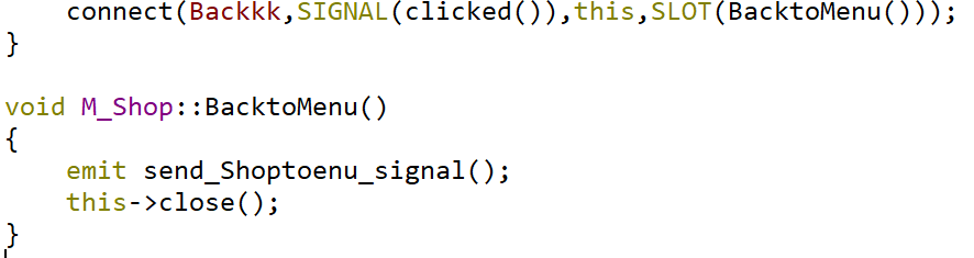

先看看要发信号的罪魁祸首怎么写:

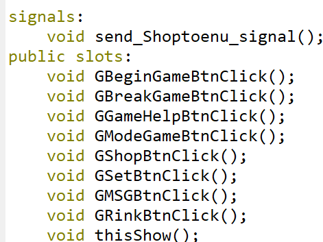

这里是发送信号的接口,这里需要定义一个发送函数的槽,还需要一个发送的信号
(signals)

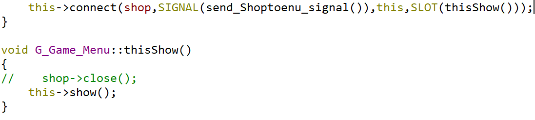

在看看那个要对暗号的怎么接招:
这个是接收信号的头文件,这里同样需要一个名字一样的signals。
这里实现了界面的回转
