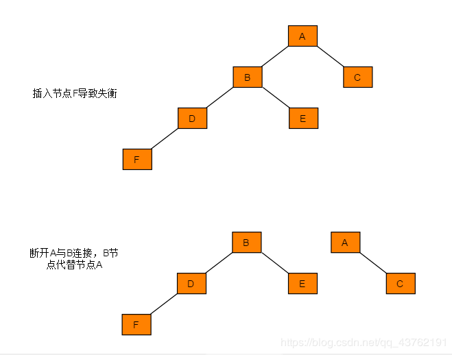

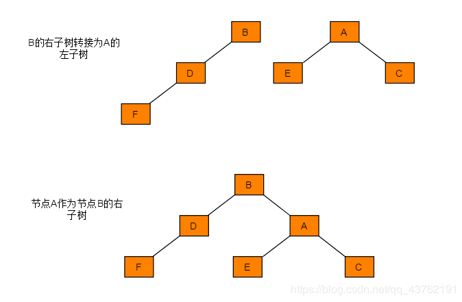

LL (右旋):在左叶的左侧插入数据
接下来如果有心人可以自己动手尝试一下了,下面的代码是我的尝试:
//在左叶的左侧插入数据
TreeNode* LL(TreeNode* root) { TreeNode* x = root->left;	//即将返回的节点是y的左子节点 TreeNode* temp = x->right;	//先把y的右子节点取出来 x->right = root;			//把y放进x的右子节点 root->left = temp;			//把前面预存的放到y的左子节点   return x;
int main() { TreeNode* roott = new TreeNode(0); vector<int> vec = { 0,1,2,3,4,5,6,7}; createTree(vec,roott,0,vec.size()-1); roott = LL(roott); PreOrderTraverse(roott);

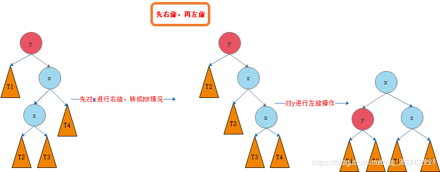

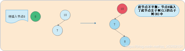

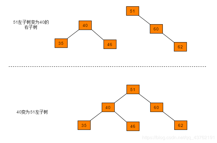

LR(左右旋):在左叶节点的右侧插入数据
在这里插入图片描述我们将这种情况抽象出来,得到下图:
我们需要对节点y进行平衡的维护。步骤如下图所示:
在这里插入图片描述第三个图里面x和z的位置换一下。
TreeNode* LR(TreeNode* root) { root = RR(root); root = LL(root); return root;
//简单明了啊

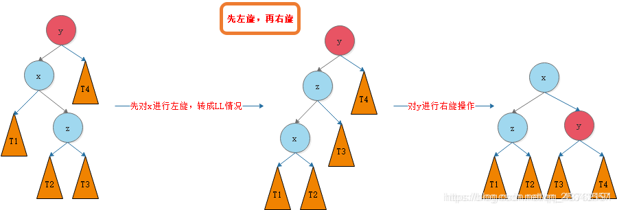

RL(右左旋):在右叶节点的左侧插入数据
我们将这种情况抽象出来,得到下图:
第二个图中y的左孩子为T1,第三个图中x和z反了。
(被水印遮住的部分为:T1,T2,T3,T4)
TreeNode* RL(TreeNode* root) { root = LL(root); root = RR(root); return root;
//简单明了啊

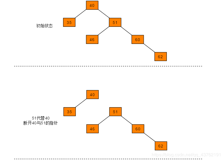

现有节点的删除
各位可以手动去写一下代码了,有前面的铺垫应该难度不大,我也去写一写。
我也是醉了,代码中有注释,那个指针,还删不掉了,真的是生命力顽强啊。。。。。
就那个指针,卡了我十分钟。。。
看来需要狠下心来去使用智能指针了。
//删除节点
TreeNode* DelSerchNode(TreeNode* node, int e) { if (node == NULL) return NULL; TreeNode* retNode; if (e < node->val) { node->left = DelSerchNode(node->left, e); retNode = node; } else if (e > node->val) { node->right = DelSerchNode(node->right, e); retNode = node; } else { // 待删除节点左子树为空的情况 if (node->left == NULL) { TreeNode* rightNode = node->right; node->right = NULL; retNode = rightNode; } // 待删除节点右子树为空的情况 else if (node->right == NULL) { TreeNode* leftNode = node->left; node->left = NULL; retNode = leftNode; } else { // 待删除节点左右子树均不为空的情况 // 找到比待删除节点大的最小节点, 即待删除节点右子树的最小节点 // 用这个节点顶替待删除节点的位置 TreeNode* temp = node; while (NULL != temp->left) { temp = temp->left; } node->val = temp->val; node->left = NULL; //temp = NULL;  //这还删不掉了。。。。这指针还真是顽强 delete temp; retNode = node; } } if (retNode == NULL) return NULL; //计算平衡因子 int balanceFactor = getBalanceFactor(retNode); //判断是否该旋转,该如何旋转 if (balanceFactor > 1) { //左子树有事儿 balanceFactor = getBalanceFactor(retNode->left); if (balanceFactor == 1) //插左边了 return LL(retNode); else if (balanceFactor == -1)   //插右边了 return RR(retNode); else { cout << "罕见故障" << endl; } } else if (balanceFactor < -1) {  //右子树有事儿 balanceFactor = getBalanceFactor(retNode->right); if (balanceFactor == 1) //插左边了 return RL(retNode); else if (balanceFactor == -1)   //插右边了 return RR(retNode); else { cout << "罕见故障" << endl; } } return retNode;
