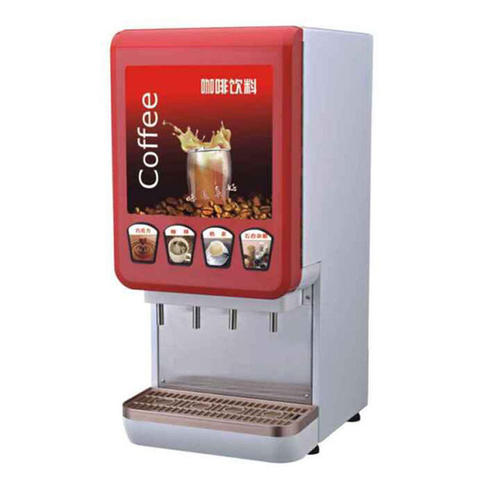

对于饮料机,摆在他眼前的有两个选择,其一是“水龙头式饮料机”,长这样:
另一种是“冲泡式”奶茶机,是这种:
他想了想,选了第二种。
他说:第一种机器,如果要再上新品,只能再加个桶,麻烦,这机器还不知道能不能再加桶,而奶茶机就比较友好了,要泡什么奶茶,只要把材料配一下,搅拌一下,加热/冷藏 一下,就可以拿去卖了,想出什么新品就出什么新品。

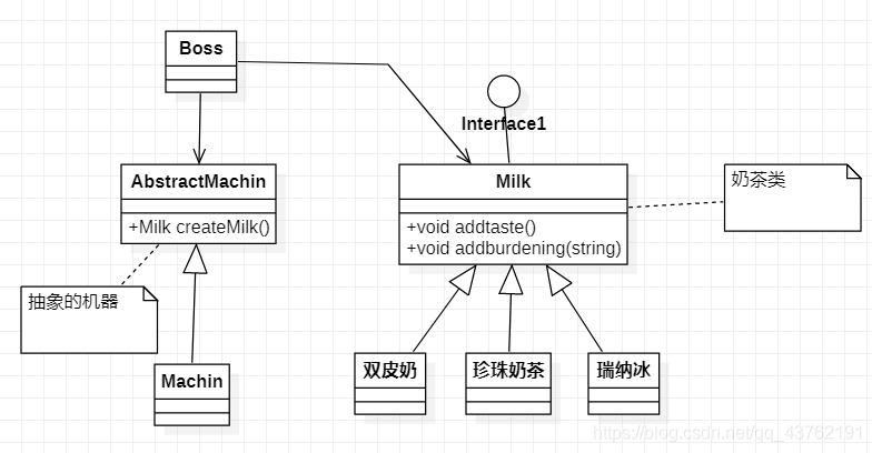

什么是工厂方法模式呢?
定义一个用于创建对象的接口,让子类决定实例化哪一个类。工厂方法使得一个类的实例化延迟到其子类。
如果广军他买了前面那个可乐机,那么这个饮料单就被限制死了,不灵活。但是他买了第二种奶茶机,那么他只要把材料倒进机器中,其他交给机器。如果要出什么新品,那就换一些原料罢了。
我们来看一张 工厂方法模式的类图:
代码实现

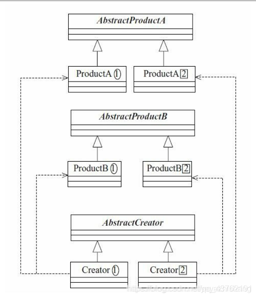

抽象工厂模式
什么是抽象工厂模式,它的定义也是很抽象的了:为创建一组相关或互相依赖的对象提供一个接口,而且无需指定它们的具体类。
喏,通用类图:

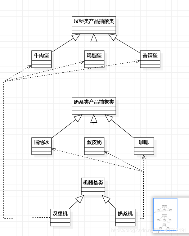

话不多说,太抽象了,还是看我们故事中的图吧(工作台 == 抽象机器):
可以考虑对抽象类使用模板,来看看代码实现:
