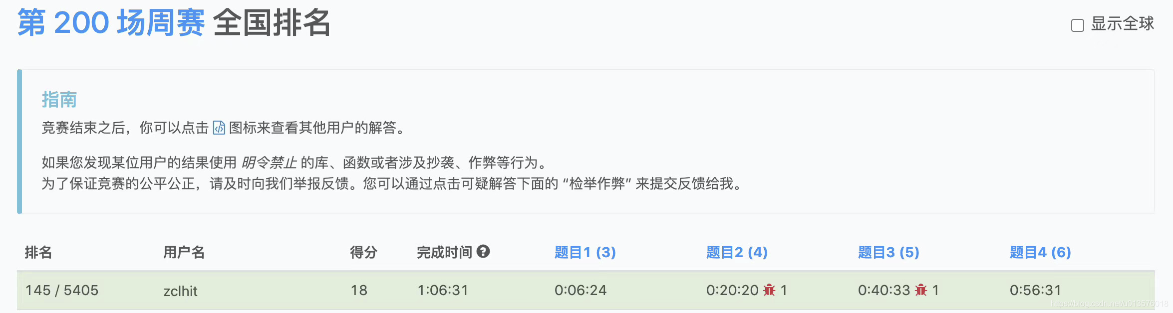

【摘要】 最终成绩 牢骚 在经历了198周、199周连续的两道题全退,1000+、2000+排名之后终于迎来了新一轮的手速竞赛。可以看到本周题相对来说非常简单,前489名都是AK了四道题的选手。自己的成绩也还算过的去,勉强挤进了前150名,得益于当天良好的状态和清晰的思路。。。 正文 1534.统计好三元组 - E 题目内容:https://leetcode-cn....
最终成绩
牢骚
