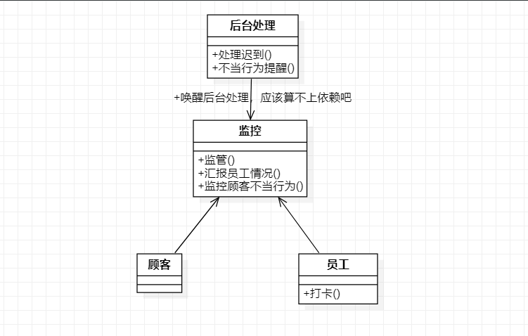

于是,广军决定,将打卡、监控、绩效考核结合在一起,形成一套完整的考核机制,打卡用来保证上班时间所有员工都在岗,监控用于检测员工是否擅离职守,以及店内是否有异常现象出现,而绩效考核就用来确定最后的员工奖金。

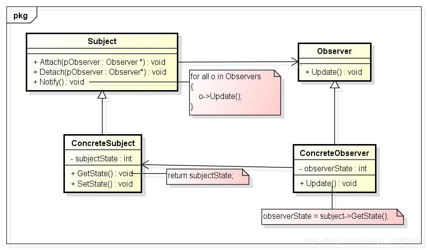

观察者模式通用类图
Subject(目标)
——目标知道它的观察者。可以有任意多个观察者观察同一个目标;
——提供注册和删除观察者对象的接口。
Observer(观察者)
——为那些在目标发生改变时需获得通知的对象定义一个更新接口。
ConcreteSubject(具体目标)
——将有关状态存入各ConcreteObserver对象;
——当它的状态发生改变时,向它的各个观察者发出通知。
ConcreteObserver(具体观察者)
——维护一个指向ConcreteSubject对象的引用;
——存储有关状态,这些状态应与目标的状态保持一致;
——实现Observer的更新接口以使自身状态与目标的状态保持一致。
小故事类图
