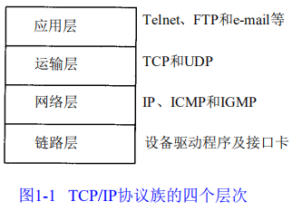

网络协议通常分不同层次进行开发,每一层分别负责不同的通信功能。一个协议族,比如 T C P / I P,是一组不同层次上的多个协议的组合。 T C P / I P通常被认为是一个四层协议系统。
每一层负责不同层次的功能。
  • 链路层
    有时也称作数据链路层或网络接口层,
    通常包括操作系统中的设备驱动程序和计算机
    中对应的网络接口卡。它们一起处理与电缆(或其他任何传输媒介)的物理接口细节。
  • 网络层
    有时也称作互联网层,处理分组在网络中的活动,例如分组的选路。在
    T C P / I P协议族中,网络层协议包括== I P协议(网际协议)==,I C M P协议(I n t e r n e t互联网控
    制报文协议),以及I G M P协议(I n t e r n e t组管理协议)。

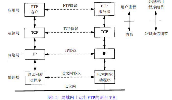

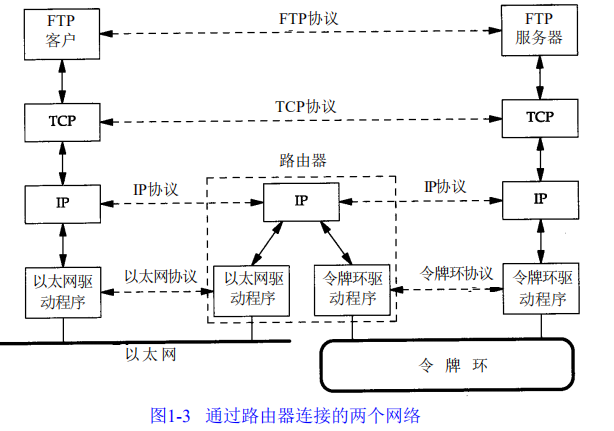

假设在一个局域网( L A N)如以太网中有两台主机,二者都运行 F T P协议,图1 - 2列出了该过程所涉及到的所有协议。
下面对这个图进行一个更深层次的分析:
图1 - 3是一个包含两个网络的互连网:一个以太网和一个令牌环网,通过一个路由器互相连接。尽管这里是两台主机通过路由器进行通信,实际上以太网中的任何主机都可以与令牌环网中的任何主机进行通信。
在这里插入图片描述在图 1 - 3中,我们可以划分出端系统( End system )(两边的两台主机)和中间系统(Intermediate system)(中间的路由器)。应用层和运输层使用端到端( En d - t o - e n d)协议。在图中,只有端系统需要这两层协议。但是,网络层提供的却是逐跳( Ho p - b y - h o p)协议,两个端系统和每个中间系统都要使用它。

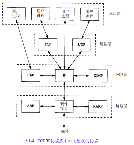

TCP/IP的分层
在T C P / I P协议族中,有很多种协议。
在这里插入图片描述I P是网络层上的主要协议,同时被 T C P和U D P使用。T C P和U D P的每组数据都通过端系统和每个中间路由器中的I P层在互联网中进行传输。
I C M P是I P协议的附属协议。I P层用它来与其他主机或路由器交换错误报文和其他重要信息。
I G M P是I n t e r n e t组管理协议。它用来把一个 U D P数据报多播到多个主机。
A R P(地址解析协议)和R A R P(逆地址解析协议)是某些网络接口(如以太网和令牌环网)使用的特殊协议,用来转换 I P层和网络接口层使用的地址。

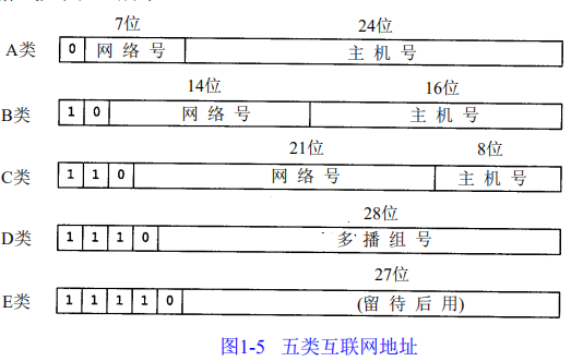

互联网上的每个接口必须有一个唯一的 I n t e r n e t地址(也称作 I P地址)。I P地址长32 bit。
I n t e r n e t地址并不采用平面形式的地址空间,如 1、2、3等。I P地址具有一定的结构,五类不同的互联网地址格式如图1 - 5所示。
在这里插入图片描述这些3 2位的地址通常写成四个十进制的数,其中每个整数对应一个字节。这种表示方法称作“点分十进制表示法(Dotted decimal notation)”。

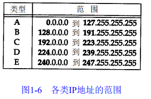

区分各类地址的最简单方法是看它的第一个十进制整数。图 1 - 6列出了各类地址的起止范围,其中第一个十进制整数用加黑字体表示。

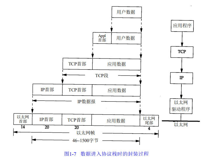

当应用程序用 T C P传送数据时,数据被送入协议栈中,然后逐个通过每一层直到被当作一串比特流送入网络。其中每一层对收到的数据都要增加一些首部信息(有时还要增加尾部信息),该过程如图 1 - 7所示。T C P传给I P的数据单元称作 T C P报文段或简称为 T C P段(T C P s e g m e n t)。I P传给网络接口层的数据单元称作 I P数据报(IP datagram)。通过以太网传输的比特流称作帧(Fr a m e )。
U D P数据与T C P数据基本一致。唯一的不同是 U D P传给I P的信息单元称作 U D P数据报(UDP datagram),而且U D P的首部长为8字节。

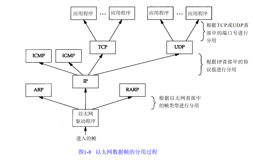

当目的主机收到一个以太网数据帧时,数据就开始从协议栈中由底向上升,同时去掉各层协议加上的报文首部。每层协议盒都要去检查报文首部中的协议标识,以确定接收数据的上层协议。这个过程称作分用( D e m u l t i p l e x i n g),图1 - 8显示了该过程是如何发生的。
