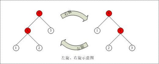

在这里插入图片描述为了叙述的方便,上图的右旋叫做X绕Y右旋,左旋叫做Y绕X左旋。

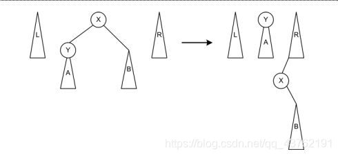

zig(单旋转)
在这里插入图片描述如上图,在搜索到X的时候,所查找的节点比X小,将Y旋转到中树的树根。旋转之后,X及其右子树被移动到右树上。很显然,右树上的节点都大于所要查找的节点。注意X被放置在右树的最小的位置,也就是X及其子树比原先的右树中所有的节点都要小。这是由于越是在路径前面被移动到右树的节点,其值越大。读者可以分析一下树的结构,原因很简单。(就这句,给我点醒了)

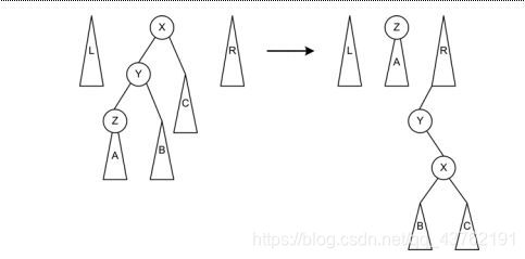

zig-zig(一字型旋转)
在这里插入图片描述在这种情况下,所查找的节点在Z的子树中,也就是,所查找的节点比X和Y都小。所以要将X,Y及其右子树都移动到右树中。首先是Y绕X右旋,然后Z绕Y右旋,最后将Z的右子树(此时Z的右子节点为Y)移动到右树中。注意右树中挂载点的位置。

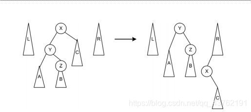

zig-zag(之字型旋转)
在这里插入图片描述 在这种情况中,首先将Y右旋到根。这和Zig的情况是一样的。然后变成上图右边所示的形状。接着,对Z进行左旋,将Y及其左子树移动到左树上。这样,这种情况就被分成了两个Zig情况。这样,在编程的时候就会简化,但是操作的数目增加(相当于两次Zig情况)。

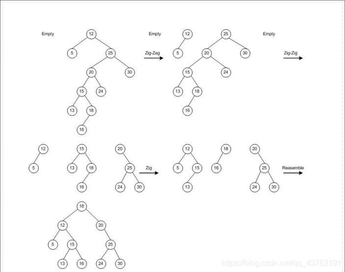

我一直没看懂的示例
下面是一个查找节点19的例子:
在例子中,树中并没有节点19,最后,距离节点最近的节点18被旋转到了根作为新的根。节点20也是距离节点19最近的节点,但是节点20没有成为新根,这和节点20在原来树中的位置有关系。
而一直困扰我的,就是第二步到第三步的转化,为什么要把20提上去,现在明白了。
