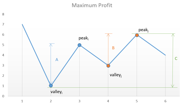

思路:
假设给定的数组为:
[7, 1, 5, 3, 6, 4]
如果我们在图表上绘制给定数组中的数字,我们将会得到:
如果我们分析图表,那么我们的兴趣点是连续的峰和谷。
代码实现:

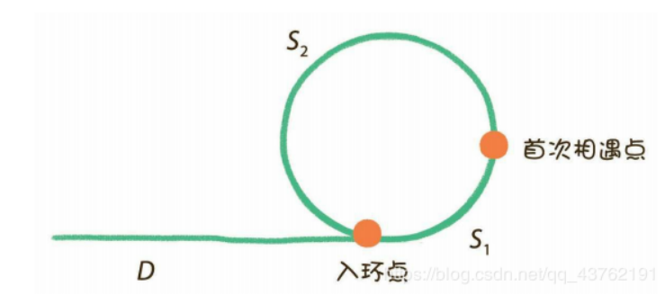

8、环形链表寻找入环点
在快慢指针相遇时,在头结点再放一个慢指针,然后让环中那个慢指针继续走,再相遇,就是入环点。
证明:
在第一次相遇时,有等式:
2(D+S1) = D+nS2+(n+1)S1
->D+S1 = n(S1+S2)
->D = (n-1)(S1+S2)+S2
- 1
- 2
- 3
也就是说,在快慢指针相遇时,在头结点再放一个慢指针,然后让环中那个慢指针继续走,再相遇,就是入环点。
