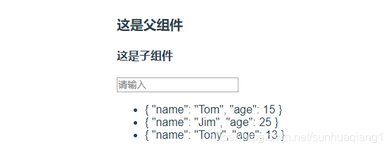

其中,下方三个对象的值,我们本身是在子组件中定义的,按照官方文档中说的,本来父组件中是无法显示出来这些数据的,但是为什么现在显示出来了呢?这就要归功于我们强大的slot-scope了。
首先,在子组件中的插槽上有一句data="list",而在父组件中也有slot-scope="scope"slot-scope就是取data的值,slot-scope的值是自定义的,我们可以取任何名称,但是data的值传过来时是以对象形式传输的,所以在这scope.data才是list的值。
这样我们就可以在父组件中取到子组件的值,并且加以应用了。
