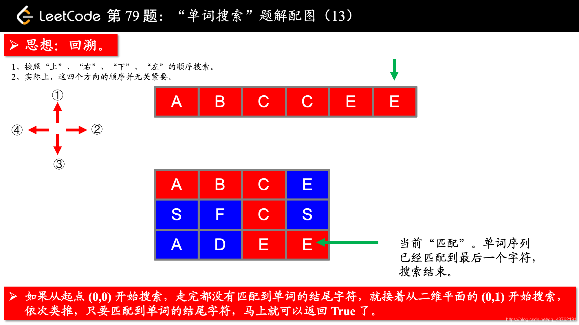

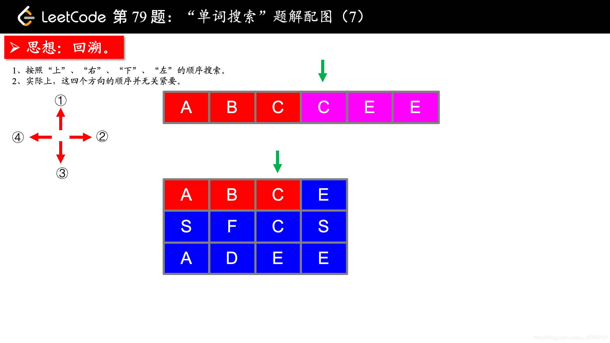

单词搜索
给定一个二维网格和一个单词,找出该单词是否存在于网格中。
单词必须按照字母顺序,通过相邻的单元格内的字母构成,其中“相邻”单元格是那些水平相邻或垂直相邻的单元格。同一个单元格内的字母不允许被重复使用。
示例:
board =
  ['A','B','C','E'],
  ['S','F','C','S'],
  ['A','D','E','E']
  • 1
  • 2
  • 3
  • 4
  • 5
  • 6
给定 word = “ABCCED”, 返回 true
给定 word = “SEE”, 返回 true
给定 word = “ABCB”, 返回 false
提示:
board 和 word 中只包含大写和小写英文字母。
1 <= board.length <= 200
1 <= board[i].length <= 200
1 <= word.length <= 10^3
  • 1
  • 2
  • 3
  • 4
来源:力扣(LeetCode) 链接:https://leetcode-cn.com/problems/word-search
著作权归领扣网络所有。商业转载请联系官方授权,非商业转载请注明出处。
思路
绕了一圈,又绕回“岛屿最大面积”这种二维铺开搜索的题目了。
作者:liweiwei1419
链接:https://leetcode-cn.com/problems/word-search/solution/zai-er-wei-ping-mian-shang-shi-yong-hui-su-fa-pyth/
来源:力扣(LeetCode) 著作权归作者所有。商业转载请联系作者获得授权,非商业转载请注明出处。
