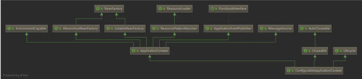

ConfigurableApplicationContext
不得不说,用IDEA分析源码真的很方便,直接生成接口的UML类图:
相对于只读的ApplicationContext而言,ConfigurableApplicationContext提供了配置上下文的接口,如设置Environment、监听器、切面类、关闭上下文的钩子等,还有刷新上下文的接口。默认是只读的接口,接口名前面加Configurable对应是一个提供可配置接口的新接口——在Spring很多配置相关的接口中都有这样的继承形式,例如ConfigurableEnvironmentEnvironmentConfigurablePropertyResolverPropertyResolverConfigurableBeanFactoryBeanFactory等等。
继承的三个父类接口里,Closeable提供了关闭时资源释放的接口,Lifecycle是提供对生命周期控制的接口(start\stop)以及查询当前运行状态的接口,ApplicationContext则是配置上下文的中心配置接口,继承了其他很多配置接口,其本身提供查询诸如id、应用程序名等上下文档案信息的只读接口,以及构建自动装配bean的工厂(注释上官方说该接口提供的工厂是用于注册上下文外部的bean的,但调试发现和在程序内@Autowired获取到的工厂是同一个对象…)。简单写下ApplicationContext继承的父类接口。
  • EnvironmentCapable 提供Environment接口。
  • MessageSource 国际化资源接口。
  • ApplicationEventPublisher 事件发布器。
  • ResourcePatternResolver 资源加载器。
  • HierarchicalBeanFactoryListableBeanFactory 这两个都继承了bean容器的根接口BeanFactory,具体在另一篇博客Spring的bean工厂分析分析。

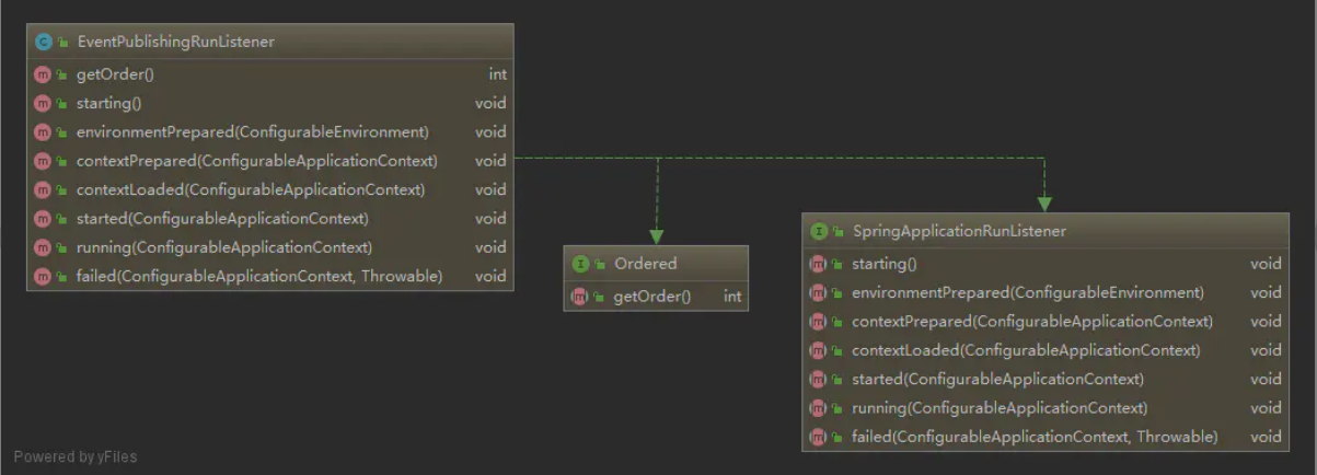

EventPublishingRunListener
该监听器实际上是一个用于广播Spring事件的广播器,实现SpringApplicationRunListener接口的方法都是包装一个Spring事件并进行广播,例如:
@Override
public void contextPrepared(ConfigurableApplicationContext context) { this.initialMulticaster.multicastEvent(new ApplicationContextInitializedEvent(this.application, this.args, context));
@Override
public void running(ConfigurableApplicationContext context) { context.publishEvent(new ApplicationReadyEvent(this.application, this.args, context));
  • 1
  • 2
  • 3
  • 4
  • 5
  • 6
  • 7
  • 8
可以看到有两种广播方式,一种是当Spring还在启动的时候,通过监听器内部的SimpleApplicationEventMulticaster广播器进行广播;一种是当Spring启动完成内部的广播器可用时,直接调用上下文提供的接口进行广播。

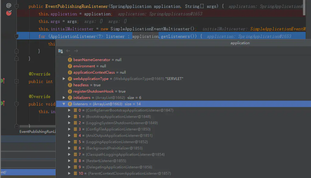

调试发现,注册为SpringApplicationRunListener的实现类只有EventPublishingRunListener,之前说过该注册器是一个用于广播Spring事件的广播器,进到构造函数中可以看到都有哪些监听器被绑定到了这个广播器中,这里每个监听器的作用就不再深入了,需要说的是,如果在项目中有什么需要集成到Spring的框架,可以注册SpringApplicationRunListener\ApplicationListener的实现类,监听Spring的不同启动事件并执行集成的逻辑。当然也有别的方法,例如:Creating a Custom Starter with Spring Boot
