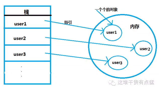

  在博文《JVM进阶(一)——初识JAVA栈》中我们说到了栈,他在内存中是连续的空间;保存一个个的栈帧,对应一次次方法的调用;还讲到了他是保存对象的引用,那么对象存在哪里呢?我们来看看昨天的一张图:
这里写图片描述
  对象就存在图中的内存区域,在JVM中,那片区域叫做堆!
  由图中可以看到堆的存储结构和栈是不同的,堆在内存中并不是一块连续的区域,他是分散的(物理上是分散,但逻辑上是连续的,大家好好体会一下);虚拟机通过栈中引用的指引在堆中找到所需要的对象。
