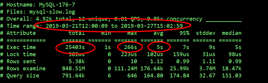

使用pt-query-digest工具分析最近一周的mysql-slow.log
pt-query-digest --since=148h mysql-slow.log | less
结果第一部分
最近一个星期内,总共记录的慢查询执行花费时间为25403s,最大的慢sql执行时间为266s,平均每个慢sql执行时间5s,平均扫描的行数为1766万

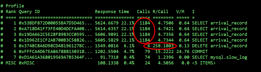

select arrival_record操作记录的慢查询数量最多有4万多次,平均响应时间为4s,delete arrival_record记录了6次,平均响应时间258s

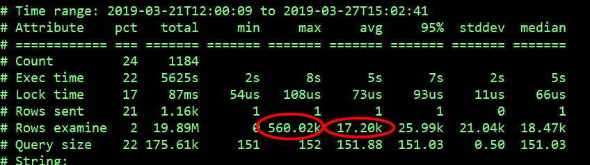

select arrival_record 语句在mysql中最多扫描的行数为5600万、平均扫描的行数为172万,推断由于扫描的行数多导致的执行时间长

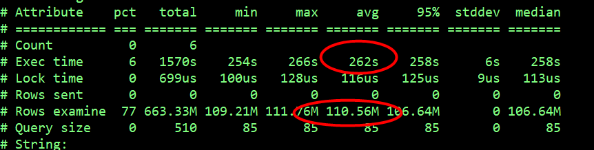

该delete操作平均扫描行数为1.1亿行,平均执行时间是262s

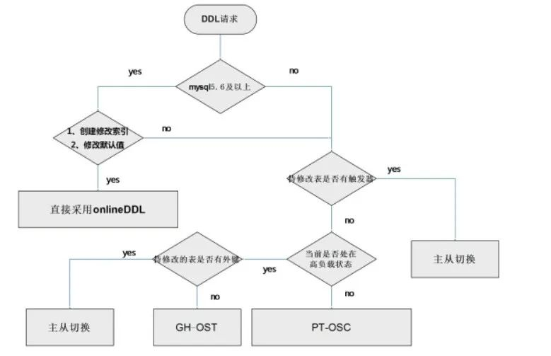

做DDL 参考
使用建议:
实施

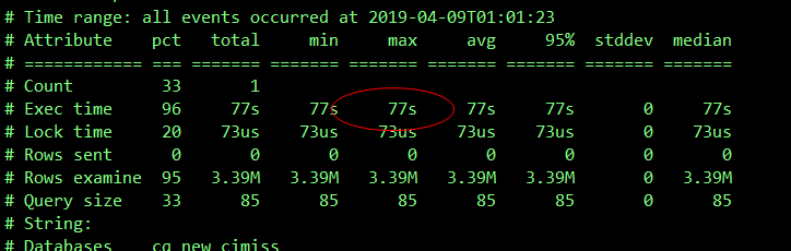

delete 还是花费了77s时间
delete from arrival_record where receive_time < STR_TO_DATE('2019-03-10', '%Y-%m-%d')\G
delete 语句通过receive_time的索引删除300多万的记录花费77s时间*

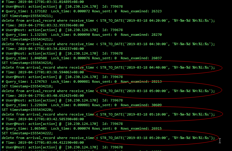

delete大表优化为小批量删除
应用端已优化成每次删除10分钟的数据(每次执行时间1s左右),xxx中没在出现SLA(主从延迟告警)

总结
A、表数据量太大时,除了关注访问该表的响应时间外,还要关注对该表的维护成本(如做DDL表更时间太长,delete历史数据)
B、对大表进行DDL操作时,要考虑表的实际情况(如对该表的并发表,是否有外键)来选择合适的DDL变更方式
C、对大数据量表进行delete,用小批量删除的方式,减少对主实例的压力和主从延迟
