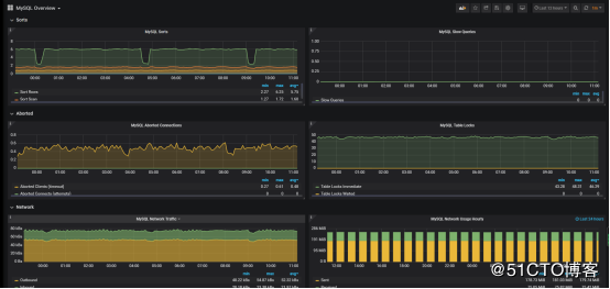

1、首先看下我们的监控效果、mysql主从
构建高大上的MySQL监控平台

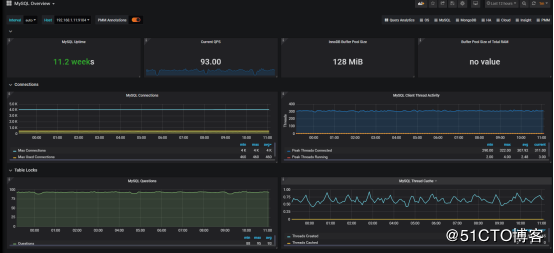

2、mysql状态:
构建高大上的MySQL监控平台
构建高大上的MySQL监控平台

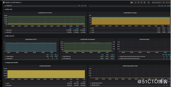

3、缓冲池状态:
构建高大上的MySQL监控平台

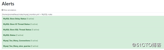

简单的告警规则
除了相关模板之外,没有告警规则那么我们的监控就是不完美的,下面列一下我们的监控告警规则
groups:
- name: MySQL-rules
rules:
- alert: MySQL Status
expr: up == 0
for: 5s
labels:
severity: warning
annotations:
summary: "{{$labels.instance}}: MySQL has stop !!!"
description: "检测MySQL数据库运行状态"
- alert: MySQL Slave IO Thread Status
expr: mysql_slave_status_slave_io_running == 0

2、添加规则到prometheus:
rule_files:
- "rules/*.yml"
3、打开web ui我们可以看到规则生效了:
构建高大上的MySQL监控平台
