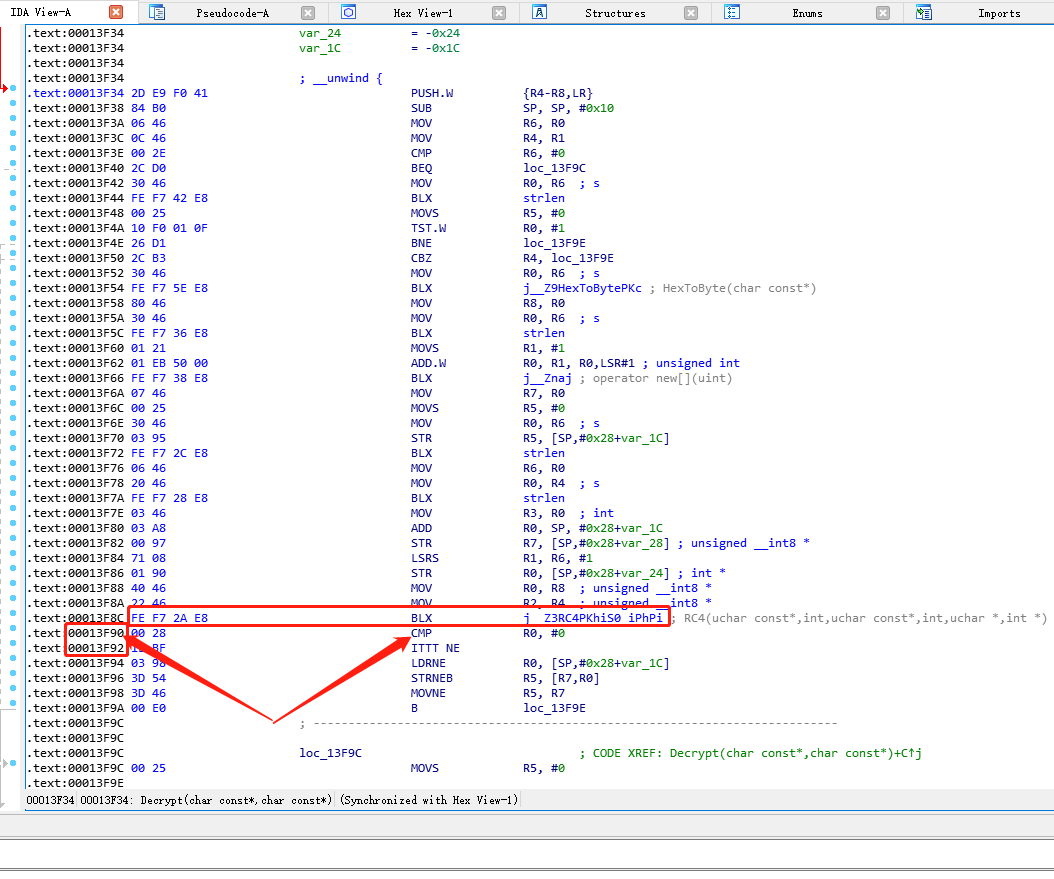

先用IDA分析一波:
根据文章的提示,直接定位到这两行代码:
.text:00013F8C FE F7 2A E8 BLX j__Z3RC4PKhiS0_iPhPi ; RC4(uchar const*,int,uchar const*,int,uchar *,int *)
.text:00013F90 00 28 CMP R0, #0
作者说的是直接在这个cmp指令这里下断点,因此我也直接Hook这一行指令,看到偏移是 0x13F90,而它与上的指令只相隔2个字节,因此还需要 +1,所以内存中的真正偏移是 0x13F91。
思路就是根据so的基址 + 偏移来进行Hook,然后打印出相应寄存器的值(R7)即可。

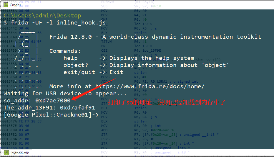

手机上打开app,让so加载进来,然后用frida进行Hook:

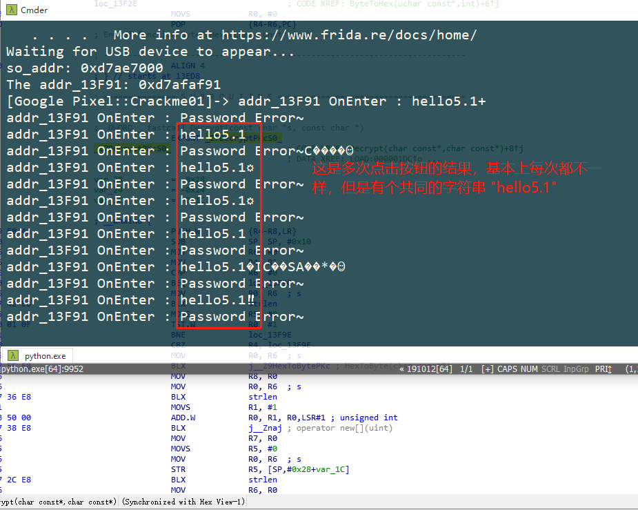

这个时候需要输入字符串,并按下按钮,触发_Z7DecryptPKcS0_函数的调用,随便输入一个字符串,然后按下 VERIFY IT! 按钮,看到frida脚本有输出:
可以看到轻而易举的就看到了结果,虽然是站在别人肩膀上的。哈哈。
