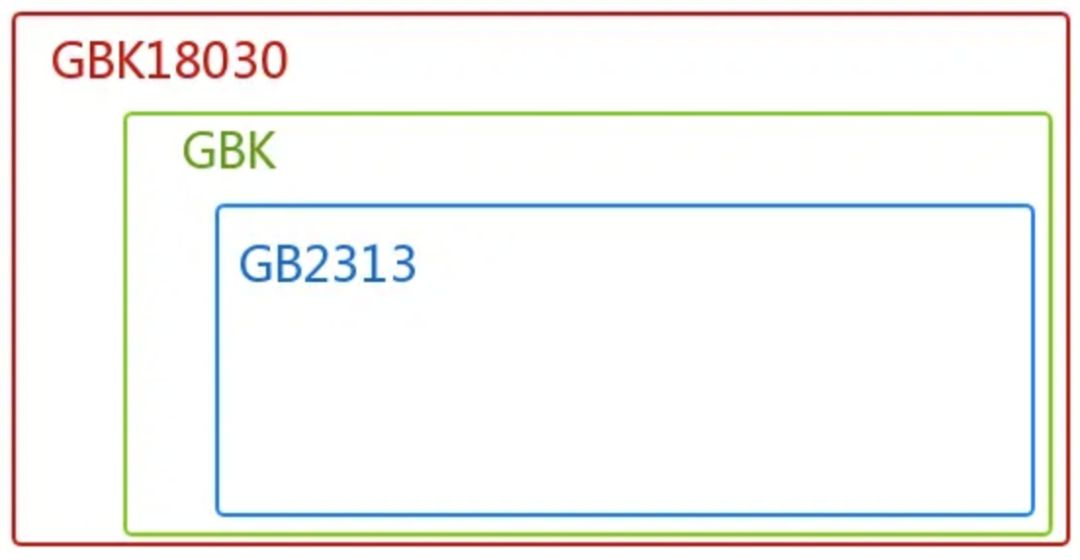

GB2312 基本满足了计算机处理简体汉字的需求,所收录的汉字覆盖了 99.75% 的使用频率,但对于罕见字和繁体字,GB2312 就不能处理了。因此发明了后来的 GBK 和 GB18030。它们之间的关系如下图所示:
GBK 编码是 GB2312 编码的超集,向下完全兼容 GB2312,兼容的含义是不仅字符兼容,而且相同字符的编码也相同。而 GB18030 编码向下兼容 GBK 和 GB2312,GB18030 编码是变长编码。

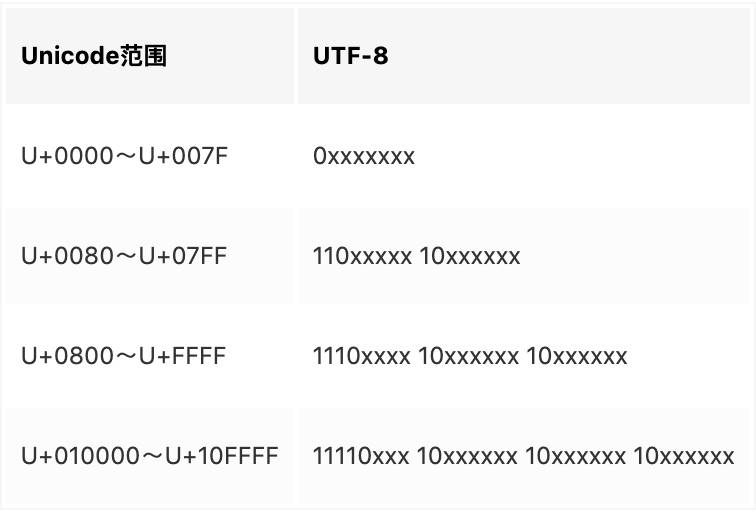

UTF-8 的特点是对不同范围的字符使用不同长度的编码,它可以使用 1~4 个字节表示一个符号,根据不同的符号而变化字节长度。其编码规则很简单:
  • 对于单字节的符号,字节的第一位设为 0,后面 7 位为这个符号的 Unicode 码。因此对于英语字母,UTF-8 编码和 ASCII 码是相同的。
  • 对于 n 字节的符号(n>1),第一个字节的前 n 位都设为 1,第 n+1 位设为 0,后面字节的前两位一律设为 10,剩下的没有提及的二进制位,全部为这个符号的 Unicode 码。
Unicode 与 UTF-8 的字节对应关系:
以“爱”为例,其的 Unicode 是 U+7231,是在 U+0800~U+FFFF 范围内,所以采用 3 个字节进行编码,其二进制为 01110010 00110001。那么用 UTF-8 表示,则如下图所示:
