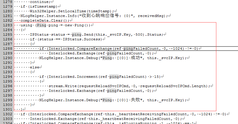

学会单元测试,培养你的重构意识
可能上面说了这么多,还是有很多人并不理解重构。没关系,在这里我教你们一个快速入门的办法,就是单元测试。什么是单元测试,请自行google。单元测试有什么要求?就是要求你要把每个方法都弄成尽量可以测试的。尽量让你的方法变成是可测试的,就是培养你重构意识的利器。在你要求把方法变成可测试的过程,你就会发现你必须得不断的修改你的方法,让它的职责尽量单一,让它尽量的与上下文无关,让它尽可能通过方法参数的输入输出就能完成相关的功能,让依赖的类都尽量改为接口而不是实例。最终,你就会发觉,这就是重构!而且是在不知不觉中,你重构的功力就会大大提升,你编程的水平也会大大提升!
看到这里,有经验的程序员就会问,你这是在鼓励我使用TDD吗?不,不是的。TDD(Test-Driven Development)鼓励的是测试驱动开发,未开发之前先编写单元测试用例代码,测试代码确定需要编写什么产品代码。这是一种比较先进的开发方法,但是在编程的实践过程中,我认为它过于繁琐,很多中小企业很难实施,更别提我们个人开发者。我这里提倡你用单元测试培养你的重构意识,可以说是一种后驱动,用于提高你的重构能力和重构愿望,你完全可以把我的这个方法称为“TDR(Test-Driven Refactoring)——测试驱动重构”。当然,在开发之前如果你有意识的让方法可测试,那么你写出来的函数将会是比较高质量的代码。当你的函数都是一个个可重用性高的函数之时,你将会发现,写代码其实就像堆积木一样,可以把一个大型的需求分解成无数细小的功能,很快的把需求实现。
以下是一个超大方法中的一段代码,如果你懂得怎样让这段代码编程一个可测试的方法,那么,恭喜你,你入门了。
所谓重构
