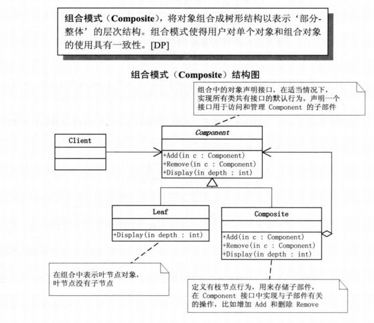

组合模式
将对象组合成树形结构以表示“部分-整体”的层次结构。组合模式使得用户对单个对象和组合对象的使用具有一致性,重点在于一致性,接口的一致性,这样就能大量减少代码里的各种if else.
组合模式,是为了解决整体和部分的一致对待的问题而产生的,要求这个整体与部分有一致的操作或行为。部分和整体都继承于一个公共的抽象类,这样,外部使用它们时是一致的,不用管是整体还是部分,使用一个方法即可遍历整体中的所有的部分。就像一个树形结构一样。
