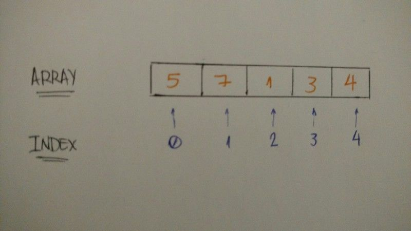

很好的问题。 List 有一个叫做索引的概念。 第一个元素获取索引 0 (零)。 第二个取 1 ,依此类推。 明白了吧。
为了使其更清楚,我们可以用它的索引来表示数组和每个元素。 我可以画出来:
使用 Python 语法,它也很容易理解:
