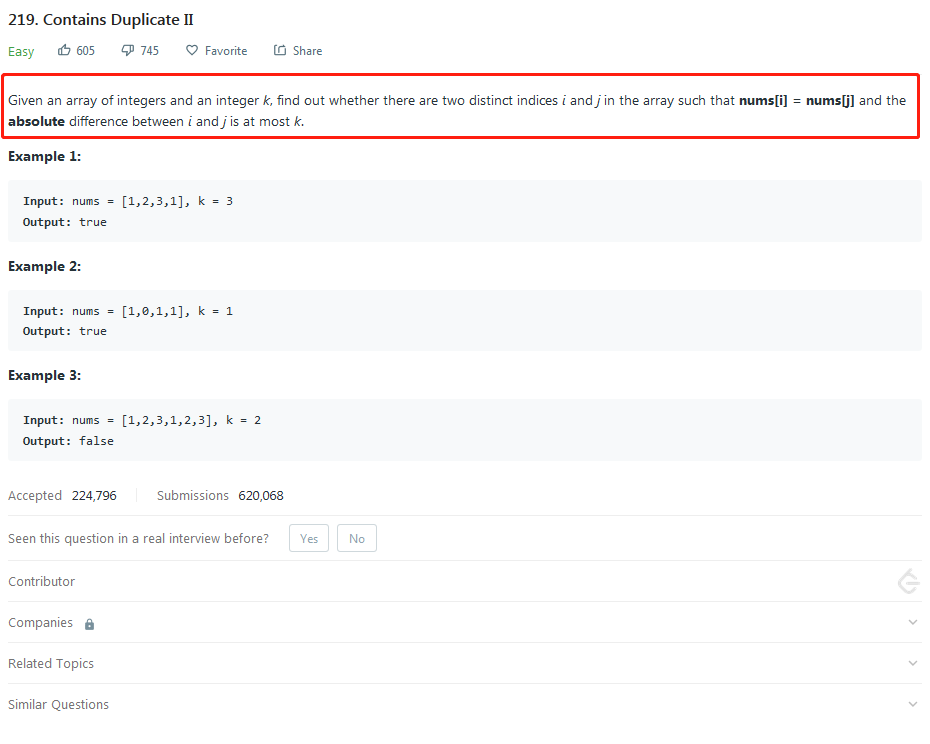

从一道leetcode题目说起,题目链接:
https://leetcode.com/problems/contains-duplicate-ii/
题目描述如图:
题目很简单,理解起来也很容易,给定一个数据nums,判断是否存在这样的k索引i和j,使得nums[i] == nums[j] 且 j - i >= k,nums,k为给定的值,0<=i<=j < length,理解意思之后很容易就写出这样的代码:

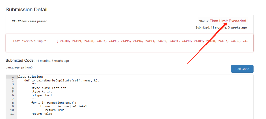

  8. for i in range(len(nums)):
  9. if nums[i] in nums[i+1:i+k+1]:
  10. return True
  11. return False

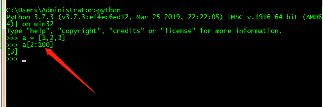

我这里的思路就是直接判断 nums[i] 这个值是否在 切片数组nums[i+1:i+k+1]里面,存在则返回True,不存在则返回False,因为Python列表切片不涉及到越界的问题,所以不用去判断数组(列表)长度。
也许你会想,这也太简单了,满怀欣喜的提交,却发现 超时了。
啊。。。。。。。。。这样的是不行的,无法通过测试,那只能换一种思路了。
我们知道,Python中list对象的存储结构采用的是线性表,采用 in 这样的方式查询元素的时间复杂度是 O(n),上面的程序总的时间复杂度是O(n*k)(n表示数组长度),因此在给定的数组比较大时,会导致超时,其消耗的时间也就在于查询元素。
