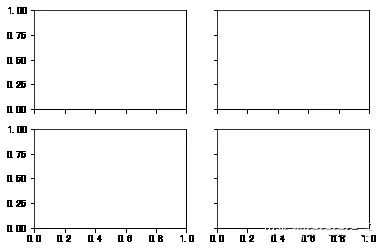

  6. #但现在更习惯使用以下方法创建画布和图像,2,2表示这是一个2*2的画布,可以放置4个图像
  7. fig , axes = plt.subplots(2,2,sharex=True,sharey=True)
  8. #plt.subplot的sharex和sharey参数可以指定所有的subplot使用相同的x,y轴刻度。

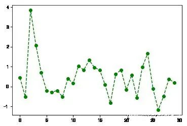

matplotlib的plot函数接受一组X和Y坐标,还可以接受一个表示颜色和线型的字符串缩写:'g--',表示颜色是绿色green,线型是'--'虚线。也可以使用参数明确的指定。
线型图还可以加上一些标记(marker),来突出显示数据点的位置。标记也可以放在格式字符串中,但标记类型和线型必须放在颜色后面。
  1. plt.plot(np.random.randn(30),color='g',linestyle='--',marker='o')
  2. [<matplotlib.lines.Line2D at 0x8c919b0>]

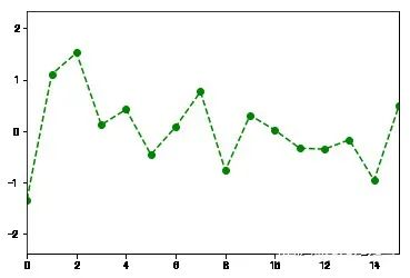

plt的xlim、xticks和xtickslabels方法分别控制图表的范围和刻度位置和刻度标签。
调用方法时不带参数,则返回当前的参数值;调用时带参数,则设置参数值。
  2. plt.xlim() #不带参数调用,显示当前参数;
  3. #可将xlim替换为另外两个方法试试
  4. (-1.4500000000000002, 30.45)
  2. plt.xlim([0,15]) #横轴刻度变成0-15
  3. (0, 15)

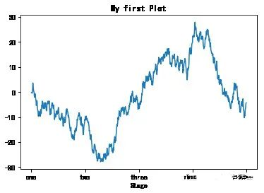

设置标题,轴标签,刻度以及刻度标签
  1. fig = plt.figure();ax = fig.add_subplot(1,1,1)
  2. ax.plot(np.random.randn(1000).cumsum())
  3. ticks = ax.set_xticks([0,250,500,750,1000]) #设置刻度值
  4. labels = ax.set_xticklabels(['one','two','three','four','five']) #设置刻度标签
  5. ax.set_title('My first Plot') #设置标题
  6. ax.set_xlabel('Stage') #设置轴标签
  7. Text(0.5,0,'Stage')

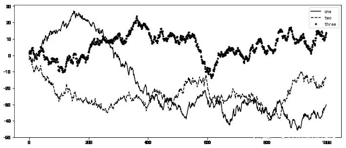

添加图例
图例legend是另一种用于标识图标元素的重要工具。可以在添加subplot的时候传入label参数。
  1. fig = plt.figure(figsize=(12,5));ax = fig.add_subplot(111)
  2. ax.plot(np.random.randn(1000).cumsum(),'k',label='one') #传入label参数,定义label名称
  3. ax.plot(np.random.randn(1000).cumsum(),'k--',label='two')
  4. ax.plot(np.random.randn(1000).cumsum(),'k.',label='three')
  5. #图形创建完后,只需要调用legend参数将label调出来即可。
  6. ax.legend(loc='best') #要求不是很严格的话,建议使用loc=‘best’参数来让它自己选择最佳位置
  7. <matplotlib.legend.Legend at 0xa8f5a20>

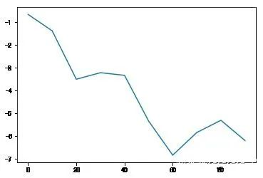

Series和DataFrame都有一个用于生成各类图表的plot方法。默认情况下,他们生成的是线型图。
  1. s = pd.Series(np.random.randn(10).cumsum(),index=np.arange(0,100,10))
  2. s.plot() #Series对象的索引index会传给matplotlib用作绘制x轴。
  3. <matplotlib.axes._subplots.AxesSubplot at 0xf553128>

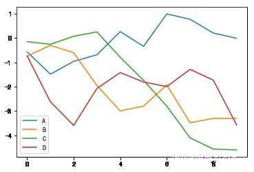

  1. df = pd.DataFrame(np.random.randn(10,4).cumsum(0),columns=['A','B','C','D'])
  2. df.plot() #plot会自动为不同变量改变颜色,并添加图例
  3. <matplotlib.axes._subplots.AxesSubplot at 0xf4f9eb8>

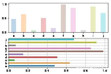

在生成线型图的代码中加上kind=‘bar’或者kind=‘barh’,可以生成柱状图或水平柱状图。
  1. fig,axes = plt.subplots(2,1)
  2. data = pd.Series(np.random.rand(10),index=list('abcdefghij'))
  3. data.plot(kind='bar',ax=axes[0],rot=0,alpha=0.3)
  4. data.plot(kind='barh',ax=axes[1],grid=True)
  5. <matplotlib.axes._subplots.AxesSubplot at 0xfe39898>
