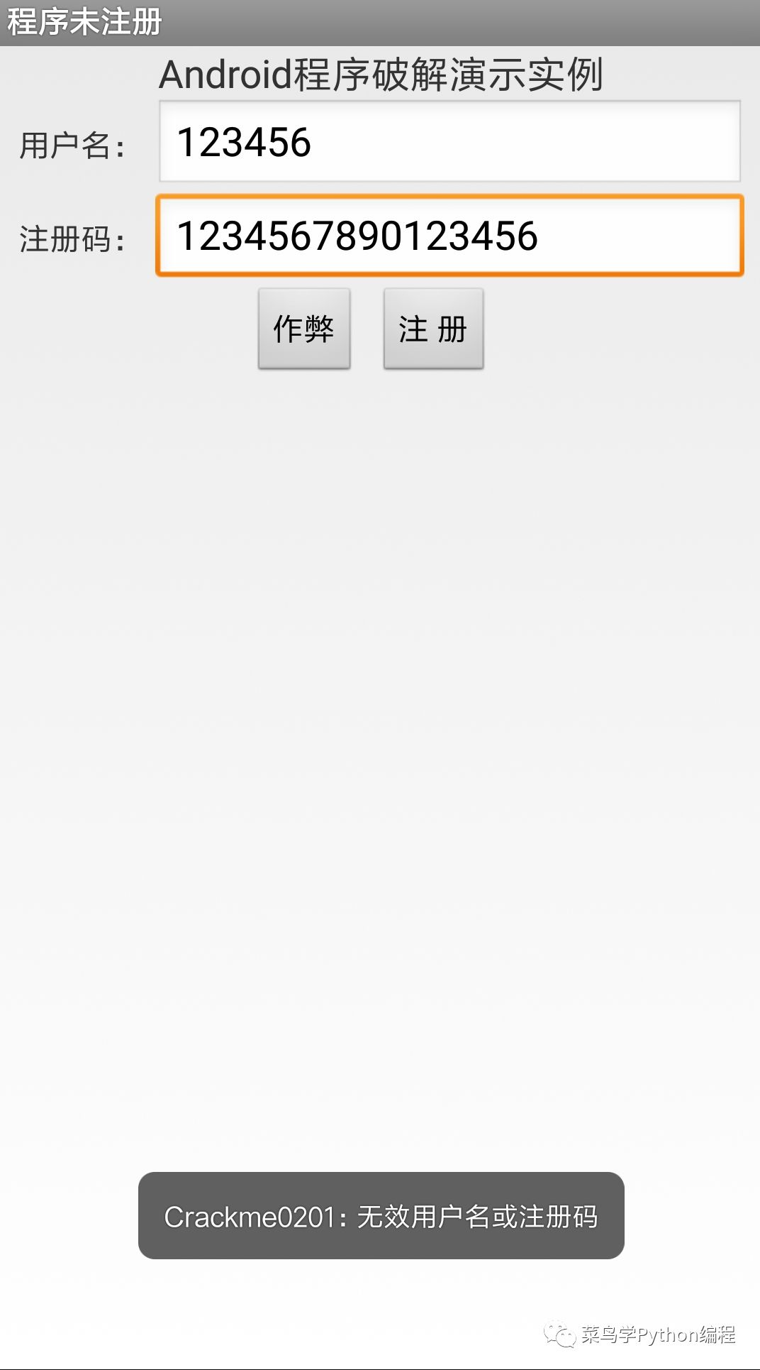

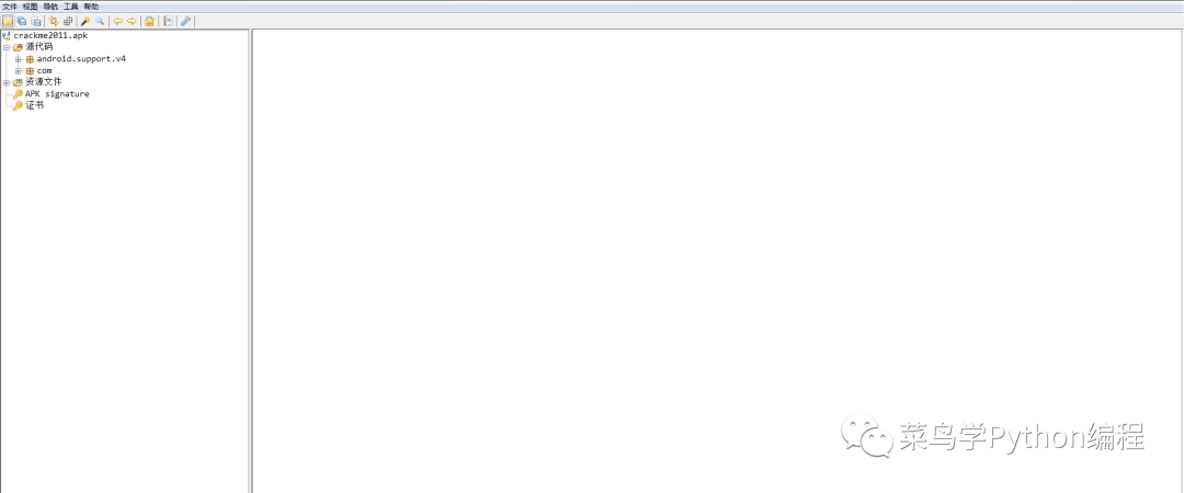

下载附件并安装到手机或者模拟器都行,进行特征识别:
将apk文件拖入到 jadx工具中,进行字符搜索。

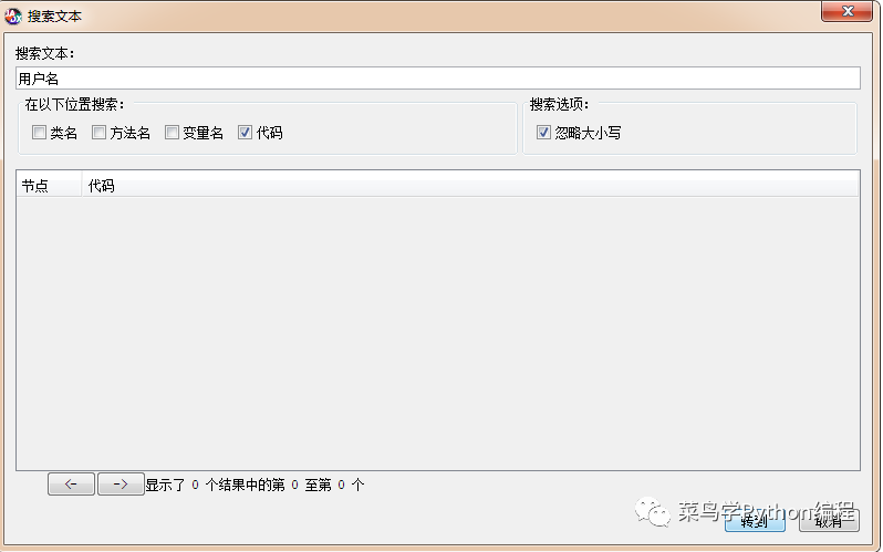

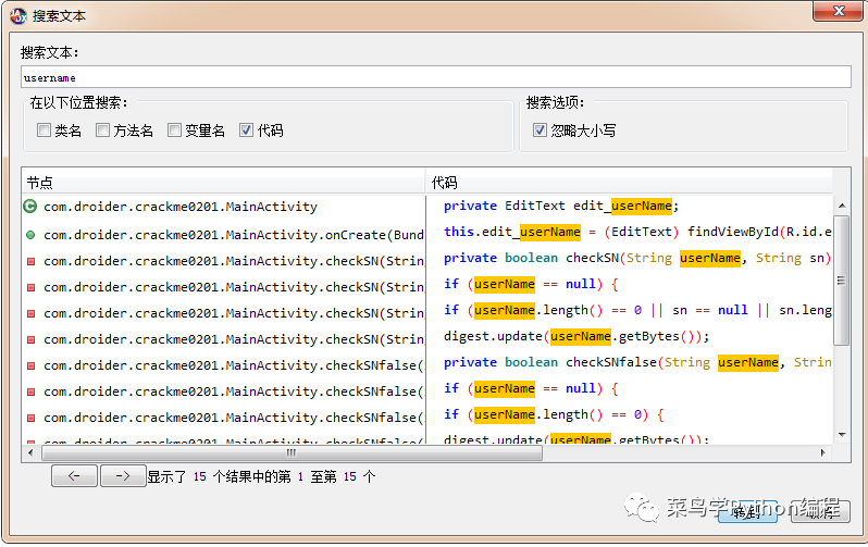

点击 工具栏中的 魔法棒,进行搜索(如用户名):
发现并没有相关的代码段,那我们再搜索 "username" 试试(中文搜不到,就试试英文咯):
看到第三行,有个checkSN函数,点击进去看看:

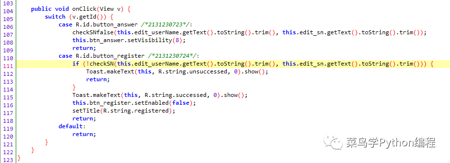

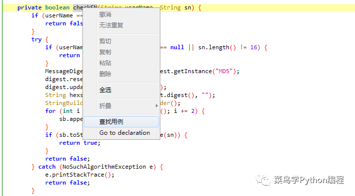

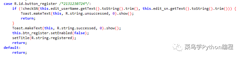

再看看在哪里调用,鼠标放在函数名上面,点击右键,选择 查找用例:
只有一处调用,在 onClick函数这里(为什么我不一开始就查找 onClick 函数呢,真是笨),
这就是我们点击注册时的处理逻辑了。
这段代码告诉我们,一个条件判断的语句执行不同的代码,关键就是这个 checkSN 函数了。
我们回到定义的地方,他只是一个私有的普通方法,非构造函数也非重载函数,那这样就好办了,我们开始请出我们的神器 frida吧!

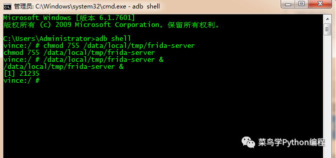

一,手机连接电脑,并开启 frida-server服务:
这样,我们就开启了 frida-server服务。

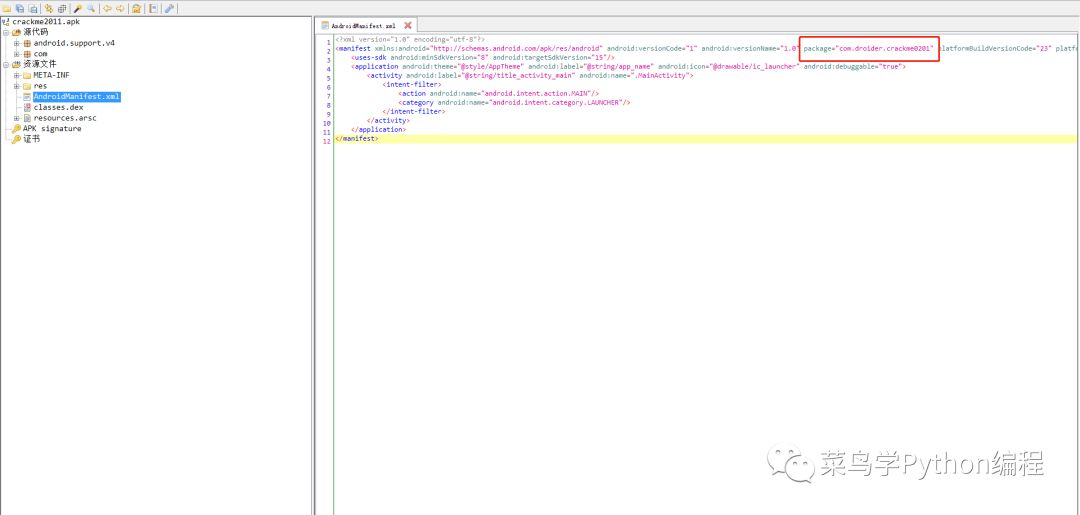

将这里的包名改成crakeme的包名,那包名是啥呢?
在 jadx工具,点击 AndroidManifest.xml,右边的 package 就是包名,如图:
将包名替换即可:
process = frida.get_usb_device().attach('com.droider.crackme0201')

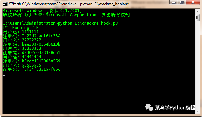

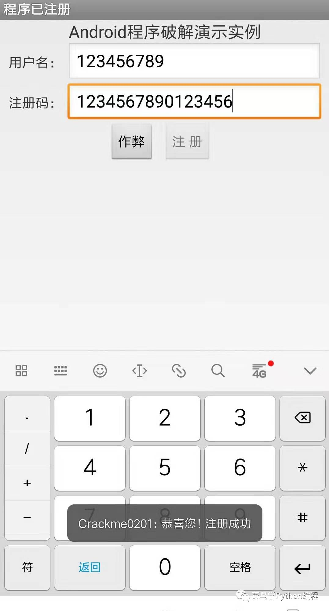

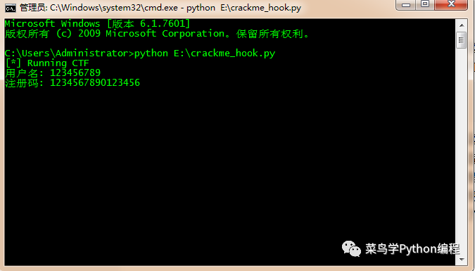

我们在控制台中打印出当前的参数值,并将结果强制变为true,这样就达到了爆破的效果:
手机端结果:
显示注册成功,怎么样,是不是非常的简单方便,既不用修改smali代码,也不用重新编译安装,简直不要太省事。

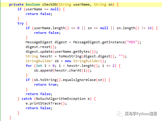

这只是爆破,我们来追它的算法吧:

这段代码很容易理解,对username进行MD5加密,并换转为字符串,取出偶数位的字符,再与注册码进行比较,如果相等返回true,否则返回false。
这样,我们就很容易写出类似注册机效果的脚本,如图:
