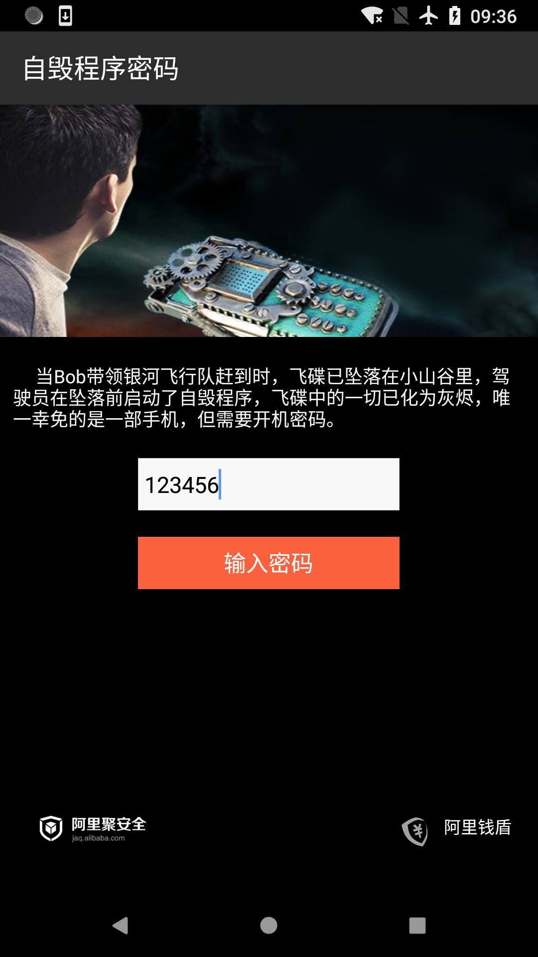

打开软件,界面是这样的:

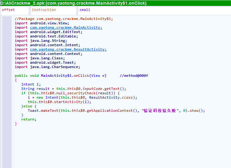

随便输入"123456",提示"验证码校验失败",将APK拖入GDA,查找该字符串,定位到这里:
逻辑很简单,如果执行的是if语句,只校验成功,关键的也就是:
this.this$0.null_securityCheck
这个函数,跟进去发现是个native函数:
  1. //Package com.yaotong.crackme.MainActivity;
  2. import java.lang.String;
  3. native public boolean MainActivity.null_securityCheck() //method@0016
  4. {
  5. }

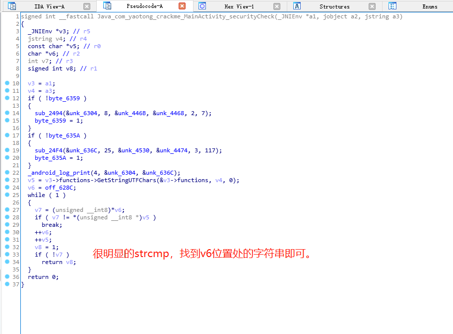

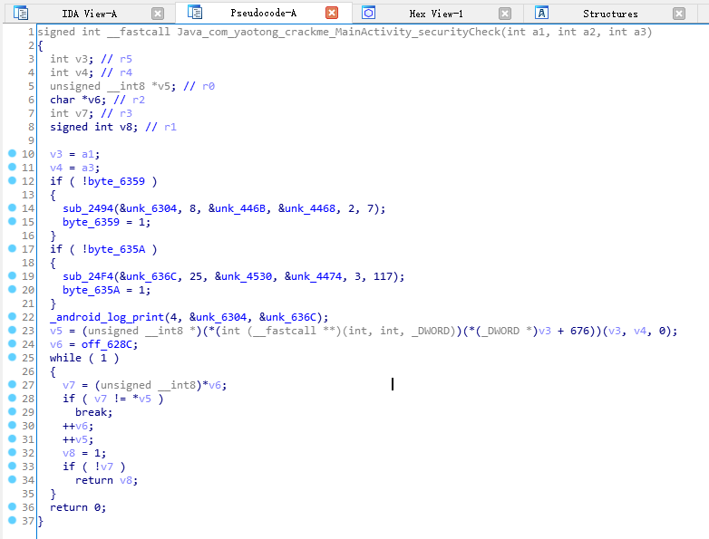

双击跟进,并按F5,查看C伪码:
导入jni.h,将第一个形参设置为 _JNIEnv 类型,第二个形参设置为 jobject,第三个形参设置为 jstring 类型,对相关函数一波 force call 操作后,代码变成这样:

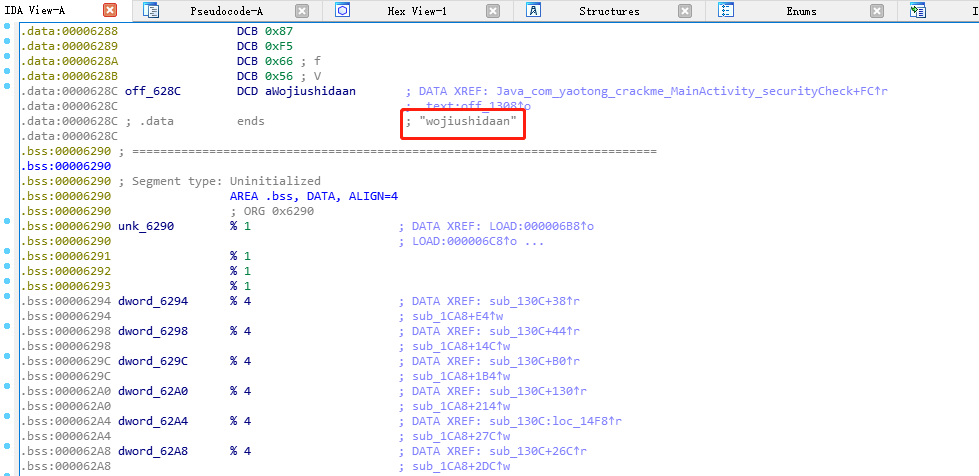

while循环很明显的就是 字符串的逐个比较,只需要找出 v6位置处的字符串即可,双击 off_628C 跟进:
发现一个"wojiushidaan"的字符串,输入试试,还是提示"验证码校验失败",说明这不是答案,真正的答案应该是动态加载的。如果用IDA调试,会发现它会有反调试,真正考察的也是过反调试。不过我们既然有frida,就不用管这个反调试了。

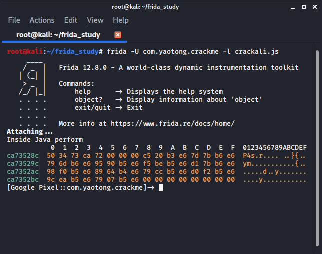

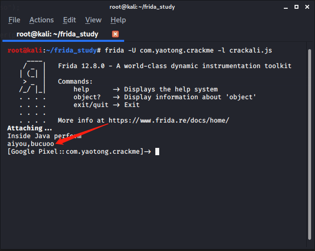

用frida Hook后的结果是这样的:

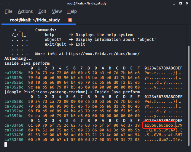

这。。。很明显不是答案啊。不过我们看前四个字节,会发现和内存地址很像(请原谅我还没有学习frida的相关api),因此我们还需要打印下 0xca733450 处的内存,看看是啥:

新增打印0xca733450内存处的代码后,frida自动运行,结果:
我们将这个 "aiyou,bucuoo"输入后(00是字符串的终止符),结果正确:

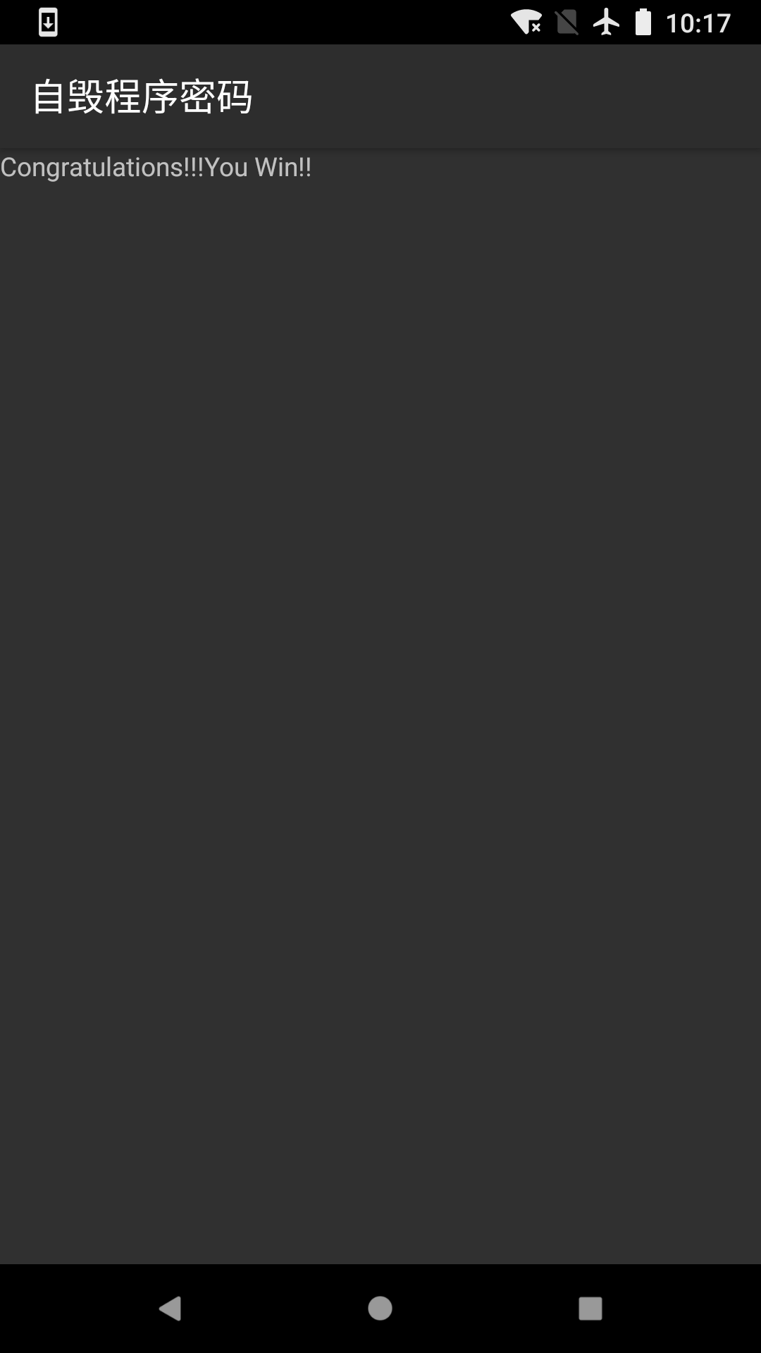

如果我们想要在输入"123456"也能成功呢?这时候我们可以修改内存里面的内容,将"aiyou,bucuoo"变成"123456",可以这么操作:
  1. function main()
  2. {
  3. Java.perform(function() {
  4. console.log("Inside Java perform");
  5. //读取基址并加上偏移,就是该字符串在内存中的地址
  6. var soAddr = Module.findBaseAddress("libcrackme.so");
  7. var passwordAddr = soAddr.add(0x628c);
  8. Memory.writeUtf8String(Memory.readPointer(passwordAddr),"123456");
  9. var pwd = Memory.readUtf8String(Memory.readPointer(passwordAddr));
  10. console.log(pwd);
  11. })
  12. }
  13. setImmediate(main)
运行后,再此输入 "aiyou,bucuoo",会发现校验失败,如果输入"123456",则会提示成功。这样,我们就顺利的修改了答案。
