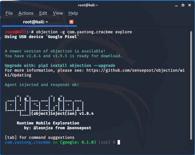

通过objection命令启动apk进程:
objection -g com.yaotong.crackme explore
启动好的界面是这样的:
提示我们输入命令,如果你不知道该输入什么可以打下空格,会有很多提示。

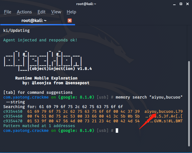

我们知道,这个apk的flag是"aiyou,bucuoo",直接在内存中搜索是否存在:
memory search "aiyou,bucuoo" --string

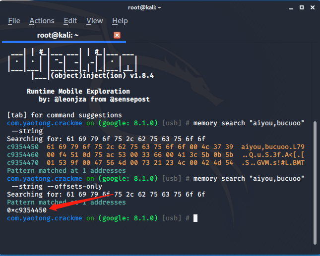

果然搜索到了,说明内存中确实是存在的,如果你不想看这些内容,仅仅只想看内存的偏移第一,可以在命令后面加一个 "--offsets-only"即可,如图:
结果仅显示了偏移地址。

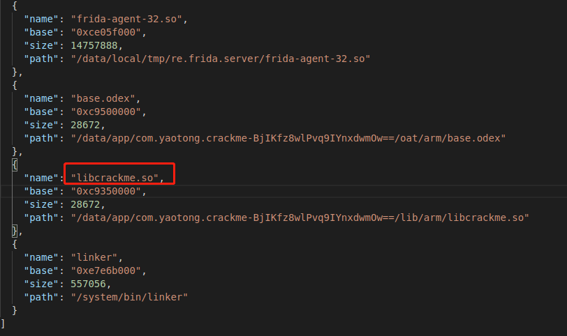

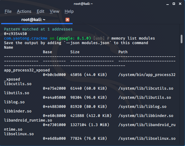

1.导出所有modules的信息,用于获取libcrackme.so的基址。
memory list modules
结果如图:
一下子显示了很多结果,由于无法使用grep过滤,所有保存到本地再查找吧:
memory list modules --json modules.json
运行后,打开modules.json,查找libcrackme.so,结果如图:

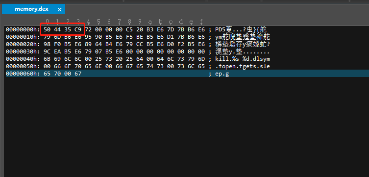

可以看到,当前 so 的基址是 0xc9350000,再加上偏移 0x628c,也就是0xc935628c,以0xc935628c为地址,将这里的内容进行dump,100个字节即可:
memory dump from_base 0xc935628c 100 memory.dex
将保存后的文件用UE打开,内容如下:

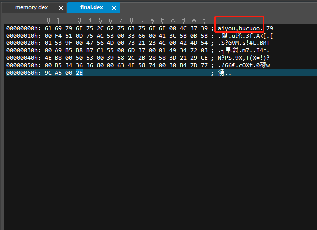

继续像上面一样,将0xc9354450处的内容进行dump,同样100个字节:
memory dump from_base 0xc934450 100 final.dex
保存的结果用UE打开后,内容如下:
可以看到,成功的找到了flag!

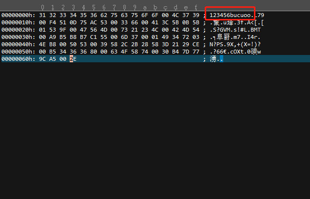

现在将这个flag进行改变试试,即将上面的"aiyou,bucuoo"变成"123456",命令如下:
memory write "0xc934450" "123456" --string
运行后,发现"123456"还是提示校验错误,那是什么原因呢,继续dump看看这个地址处的内容:
原来写入时不含字符串的终止符,因此我们用另外的方式:
memory write 0xc9354450 "31 32 33 34 35 36 00"
加上一个终止符即可,再次输入"123456",发现成功了!

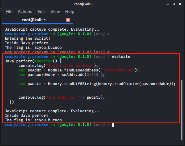

  1. function main() {
  2. console.log("\nEntering the Script!");
  3. Java.perform(function() {
  4. console.log("Inside Java perform");
  5. var soAddr = Module.findBaseAddress("libcrackme.so");
  6. var passwordAddr = soAddr.add(0x628c);
  7. var pwdstr = Memory.readUtf8String(Memory.readPointer(passwordAddr));
  8. console.log("The flag is: " + pwdstr);
  9. })
  10. }
  11. setImmediate(main);

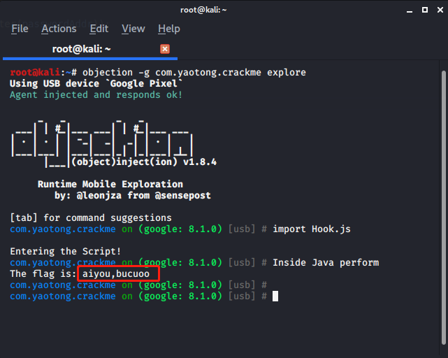

将这段代码保存为hook.js,在objection界面输入:
import hook.js
结果如下:

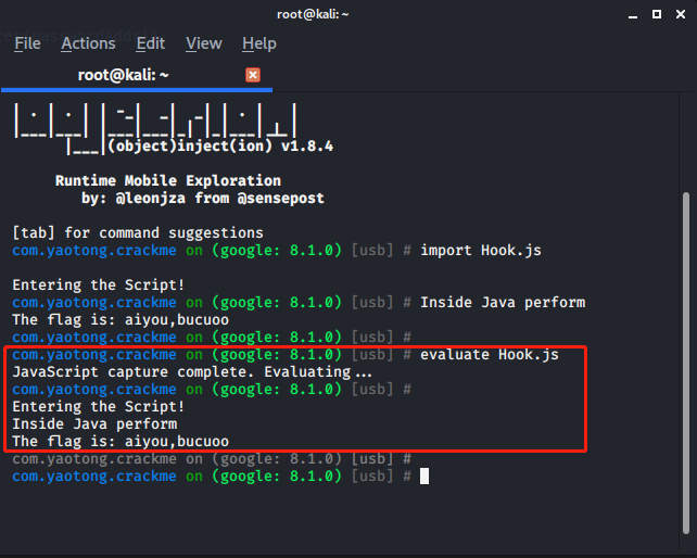

也成功的显示出了结果,除了使用import命令,也可以使用 evaluate 命令:
如果后面不跟 Hook.js,则进入编辑界面,输入代码,同样可以计算出结果:
