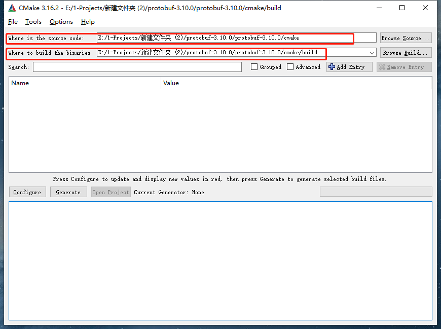

3.打开cmake-gui.exe
cmake
where is the source code: cmake 文件夹路径
cmake文件夹路径:…\protobuf-3.10.0\protobuf-3.10.0\cmake
Where to build the binaries : 工程生成路径
作者在 protobuf-3.10.0\cmake 下新建 build文件夹

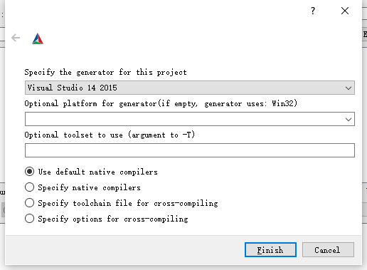

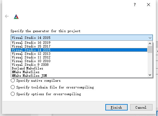

4.1 – 选择项目工程属性
项目工程

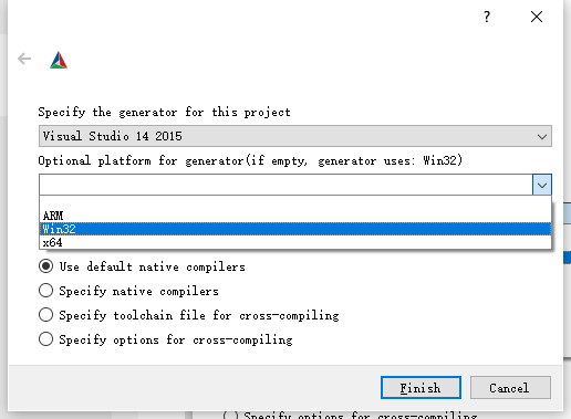

4.2 – 项目平台属性
项目平台属性

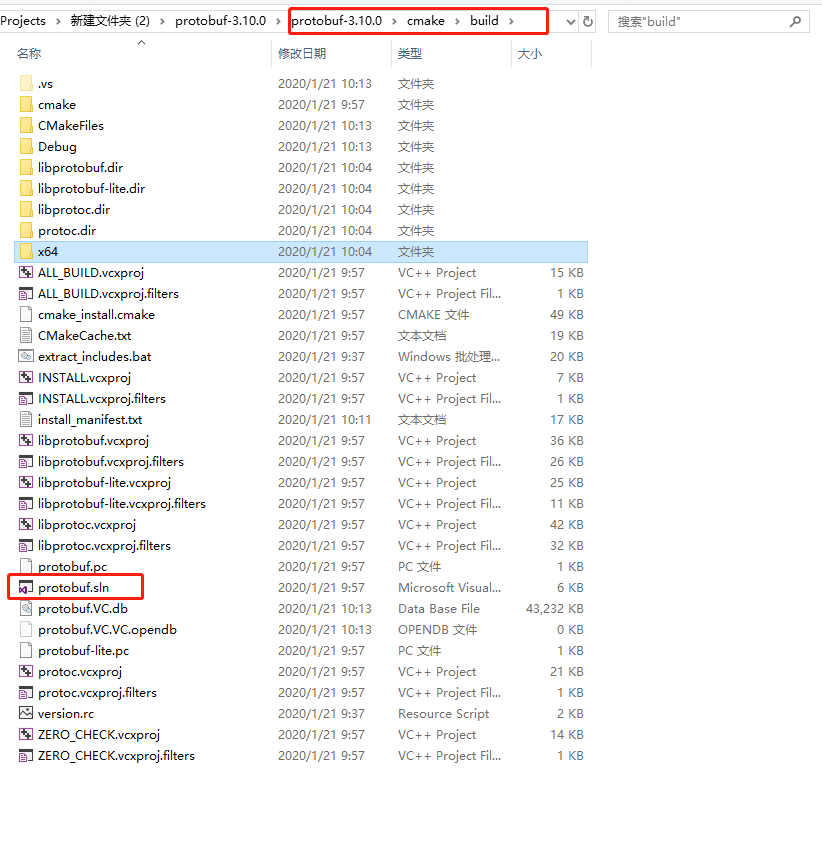

6.build工程目录如下:
生成目录如下

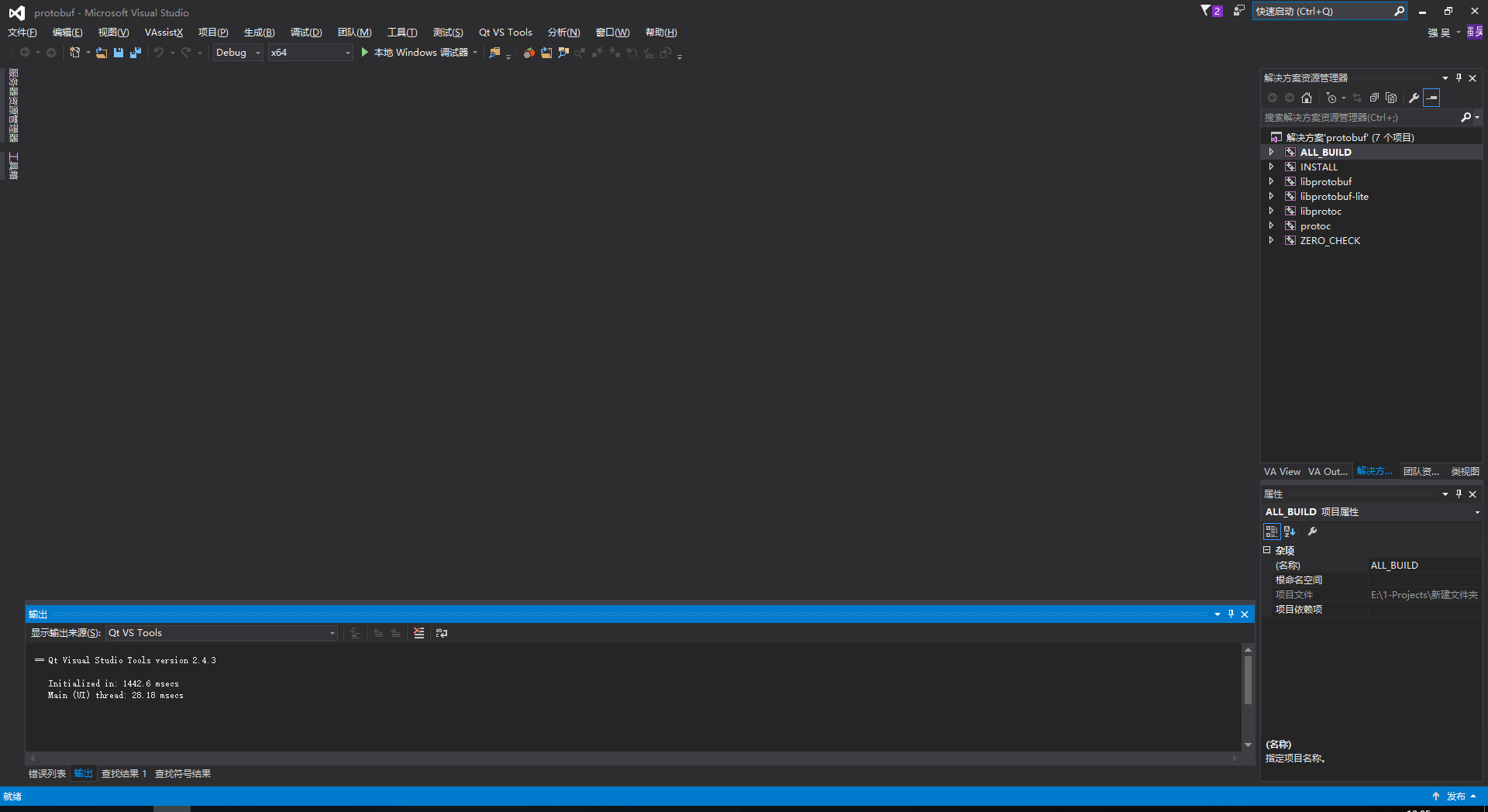

protobuf 项目编译
打开项目工程
项目工程
解决方案目录结构如下
目录结构
ALL_BUILD 编译所有工程
INSTALL 将编译输出文件 配置到 输出目录
libprotobuf libprotobuf.lib 生成方案
libprotobuf-lite libprotobuf-lite.lib 生成方案
libprotoc libprotoc.lib 生成方案
protoc protoc.exe生成方案
ZERO_CHECK zero_check 生成方案
  • 1
  • 2
  • 3
  • 4
  • 5
  • 6
  • 7
1.先生成 ALL_BUILD 项目
2.生成 INSTALL 项目
  • 1
  • 2

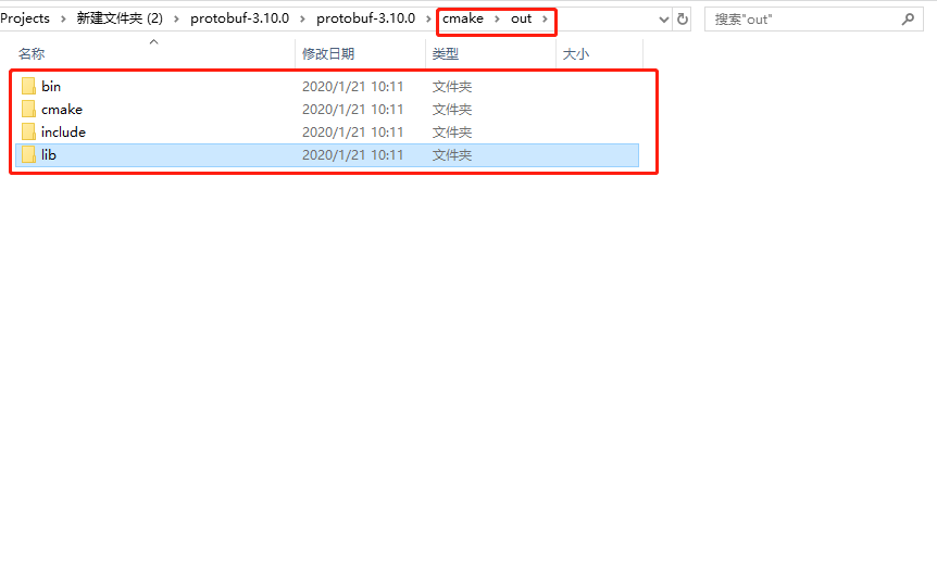

最后生成如下
输出目录结构
