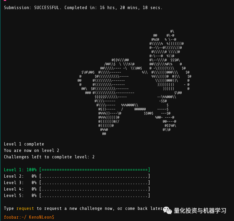

接受邀请后,你会看到一个看起来很酷的IDE,你可以在请求后打开右侧的代码编辑器并导航到解决方案文件solution.py。
交互界面模仿了 UNIX Shell:你可以通过命令来请求( request )一个新的 Challenge、 提交( submit )代码、验证( verify )代码正确与否。
一旦你有了一个潜在的解决方案你可以验证它,你可通过测试来看看你的最终解决方案能否被接受。

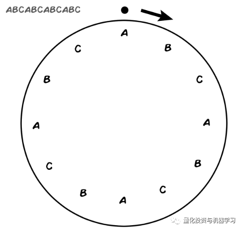

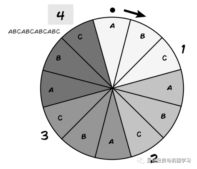

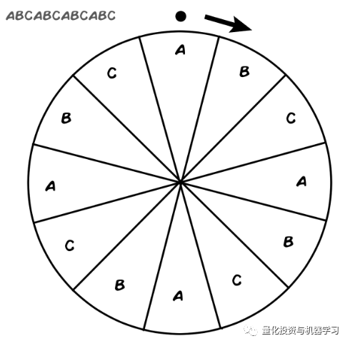

我们来把问题进行可视化:
再看看每个字母的划分:
最后是重复模式的划分:
我们将在后面讨论边界情况,但至少现在我们或多或少对这个问题有了一个想法,让我们开始进行编程,我们需要构造一个函数,设置一个参数,找到一个模式,展示重复出现的模式次数,这是我们最初的解决方案:

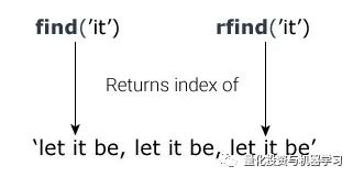

给大家科普一下find()方法:
find()方法从字符串中找出某个子字符串第一个匹配项的索引位置,该方法与index()方法一样,只不过如果子字符串不在字符串中不会报异常,而是返回-1。
S.find(sub[,start=0[,end=len(S)]])
  • sub -- 指定检索的子字符串
  • S -- 父字符串
  • start -- 可选参数,开始索引,默认为0。(可单独指定)
  • end -- 可选参数,结束索引,默认为字符串的长度。(不能单独指定)
返回子字符串第一个匹配项出现在字符串中的索引位置,如果没有匹配项则返回-1。例如:
  1. quote = 'Let it be, let it be, let it be'
  2. result = quote.find('let it')
  3. print("Substring 'let it':", result)
  4. Substring 'let it': 11

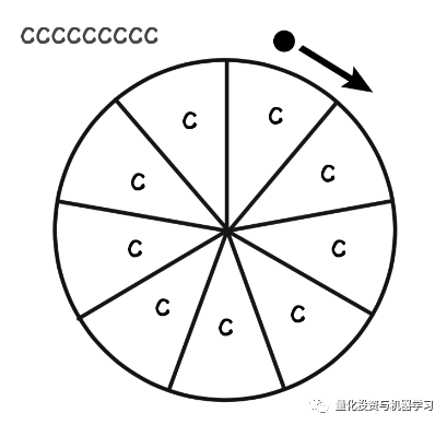

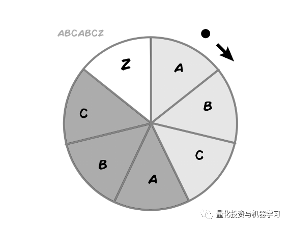

回到主题。另一个需要考虑的边界情况是单字符重复模式,像这样:
加一行代码就行:
if len(set(s)) == 1:
看看最终的一个解决方案:

一旦我们完成一个更小、更简洁的脚本,并且通过了所有的测试,你的页面会出现一只兔子,然后你就可以进行下一挑战了!

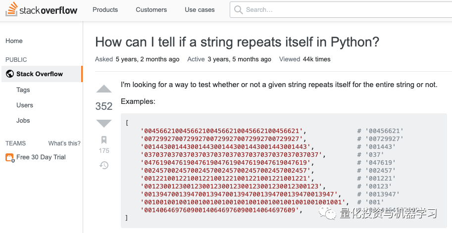

有些人可能已经注意到,第4个casebabcabc有问题,这个留给读者们发挥你的聪明才智!
你们可以看看Stack Overflow上的回答:
https://stackoverflow.com/questions/29481088/how-can-i-tell-if-a-string-repeats-itself-in-python

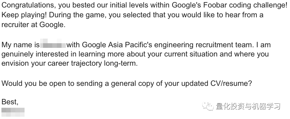

在你完成所有的题目后,你会填写一张信息表,一两天后,你会收到谷歌的电话或邮件,并得到面试邀请:
接下来 Google recruiter 会问你个人倾向于什么岗位,可选 SRE 或者 SWE。然后会收到了 Google recruiter 的电话,大概内容是:

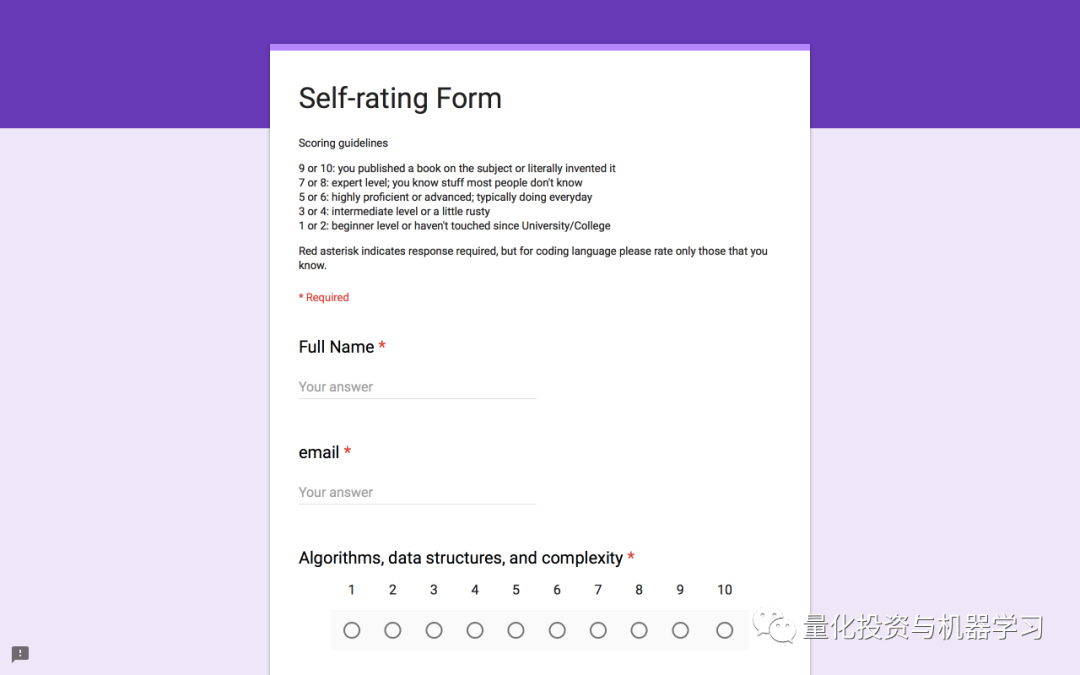

电话聊完之后,recruiter 还会发送了一个 self-rating form ,让你自助式地评估下自己的技术水准,形式如下:

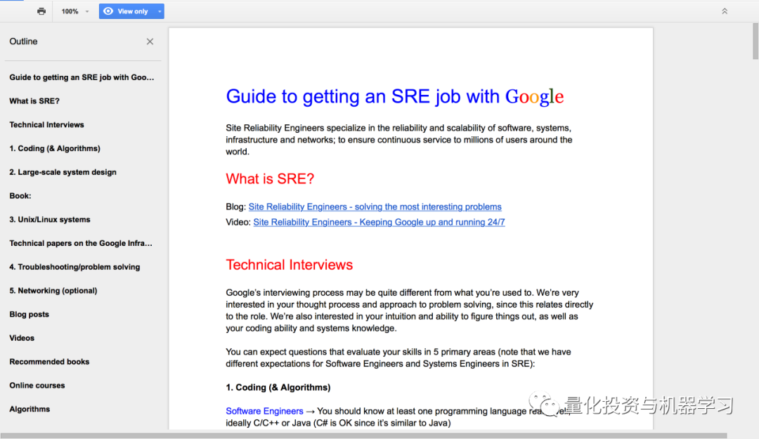

与此同时,recruiter 还发送了一份长达 6 页的非常详尽的求职面试指南文档《Guide to Getting an SRE job with Google》,内容包含了岗位需求、面试要求、考查题目范围、样例面试题目等等。
