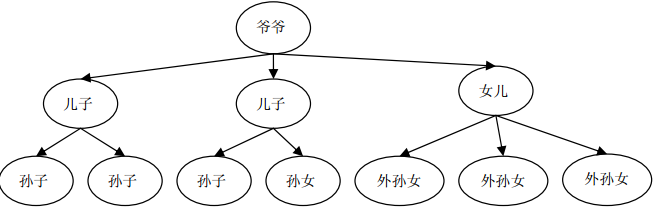

谈到树,先给大家看幅图:
上图就是一个简单的家谱图,这就是一个简单的树。在数据结构中,树的定义是:它是由n(n>0)个有限节点组成一个具有层次关系的集合。
就像上图一样,家谱中的每个人都是一个节点,每个节点又可以再生出其他节点。作为树,应该包含下面几个特点:
1、家谱中都有应该最原始的祖先,也就是这个家中的第一人(即每个树都有固定的根节点)
2、家谱中的每个人都可以有自己的孩子或者不生孩子(即每个节点都只有有限个子节点或者没有子节点)
3、每个人在家谱中都只有唯一的父母(非根结点只有唯一的一个父节点)
4、家谱中的每个人都可以组成自己的家庭,他们都是自己家庭里最有辈分的那个人(树中的每个非根节点,都可以有自己的子树,例如上图中的女儿和外孙女就可以构成一个子树)
5、家谱里的人不可以近亲结婚或者乱伦(树里面没有环路)

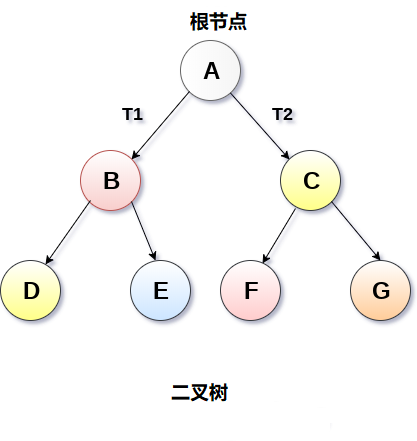

以上便是数据结构中树的介绍,但是在常用的数据结构中,我们会经常使用一个特别的树————二叉树。二叉树是什么意思呢?就是树中的每个节点最多只能有两个孩子节点(换个说法就是在家谱里,你最多只能生个二胎,不能再生更多了!)
如上图,每个根节点最多只能有两个孩子节点,这就是二叉树,二叉树也有两个很特别的形式,一个叫满二叉树,也就是上图,每个节点都有两个孩子。另外一个叫完全二叉树,完全二叉树是什么意思呢?将所有节点按照上图进行编号,1-15,如果有新的树按照上面这样的形式编号,并且每个节点的编号都和上图的编号一样,这就是完全二叉树,(例如上图,我把L和M节点去掉,K以及之前的的编号都不变,N和O的编号变成了12,13,那N,O和之前的编号不一样了,所以他们就不是完全二叉树,如果把N和O节点去掉,我们发现因为他们是末尾的节点,根本不需要改变前面节点的编号,所以还是原来的编号,这就是完全二叉树)说白了就是,要么就全满,如果缺了,那后面就都不能再有了。

这样我们也就初步构建好了一个二叉树,下面我们来聊聊,二叉树常见的几种遍历方式。遍历(遍历的意思就是沿着某条搜索路线,依次对节点进行访问)主要有两种方式,深度优先遍历和广度优先遍历。
深度优先遍历一共有三种,分别是前序、中序、后序遍历。
前序遍历:先输出根节点,再输出左子树,最后输出右子树。
对应上图的顺序是:ABDECFG

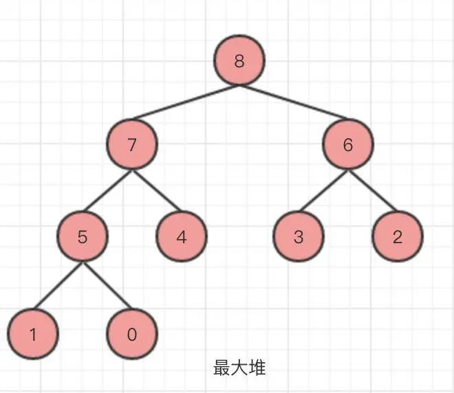

堆的存储方式就是上面我们介绍的完全二叉树。堆主要分为最大堆和最小堆,这个很好区分,最大值都放在堆顶,且任何一个子节点的值都必须小于或者等于父节点的值,这就是最大堆。最小堆正好相反。(堆的根节点我们叫做堆顶)
堆的两个特性:
1、堆中某个节点的值总是不大于或不小于其父节点的值
2、堆总是一棵完全二叉树
堆里面也有特别的————二叉堆,二叉堆是一种特殊的堆,是一棵完全二叉树或者是近似完全二叉树,并且同时还满足堆的特性:父节点的键值总是保持固定的序关系于任何一个子节点的键值,且每个节点的左子树和右子树都是一个二叉堆。

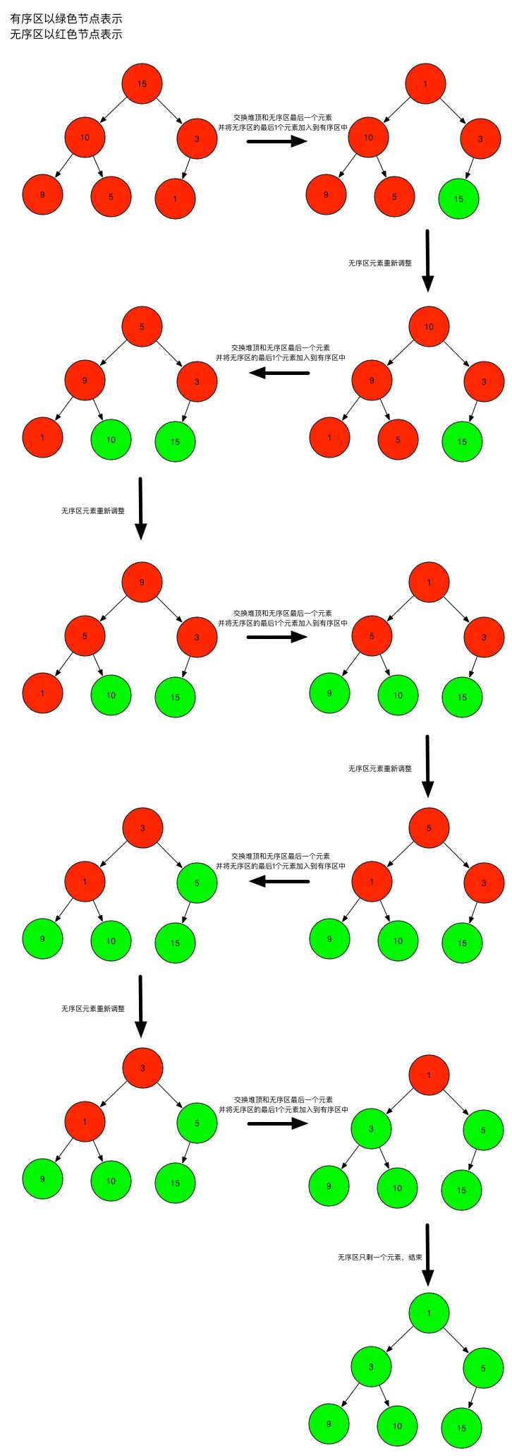

如何去构建一个堆呢?我们看下图,用一个数组作为例子:
首先我们需要将数组构建成一个完全二叉树,之后我们将完全二叉树做成一个最大堆:
接下来呢,我们需要将无序的完全二叉树构建成有序的最大堆,操作的主要内容就是让所有的非叶子节点往下走,一直走到适合自己的位置。

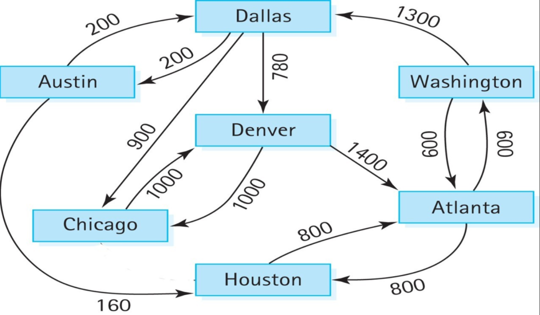

图,也是一种非线性的数据结构,是数据结构中最强大的结构之一,树就属于图的一种。
在图的结构中,任意两个结点之间都可能相关,即结点之间的邻接关系是任意的。而在树形结构中,结点之间具有层次关系,每一层结点只能和上一层中的至多一个结点相关,但可能和下一层的多个结点相关。图的结构可以描述多种复杂的数据对象,应用较为广泛。图的结构非常多,例如:邻接矩阵、邻接表、十字链表和邻接多重表等。
在生活中,图的应用也是十分广泛的,下面两个例子就是最常用的图的思想:
图对我们来说,其实主要是一种思想,了解了图的思想之后,再选择对应的物理存储结构去解决问题。
