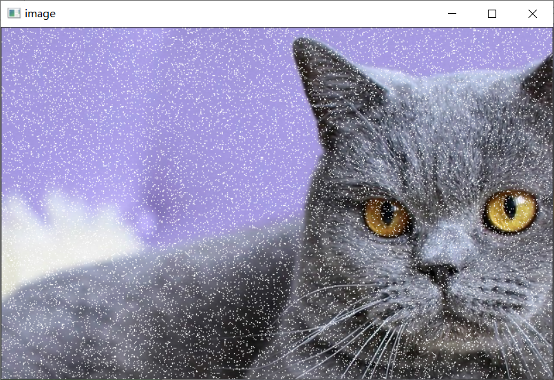

#加噪声
h,w,c = image.shape
for i in range(20000):
    x = np.random.randint(0,h)
    y = np.random.randint(0,w)
    image[x,y,:] = 255
result = cv.blur(image,(7,7))
cv.imshow("image",image)
cv.imshow("result",result)
cv.waitKey(0)
cv.destroyAllWindows()

加上噪声后:

均值滤波存在一定的缺点,它不能很好地保留图像的细节,去除噪声的同时也损害了图像的细节,使得图像过于模糊,而且其本身的降噪效果也不太好,特别是对椒盐噪声。

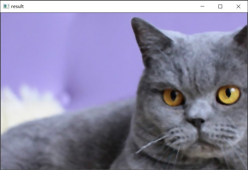

中值滤波是非线性的滤波操作,对于去除椒盐噪声有比较好的效果。中值滤波是将邻域内的所有像素值进行排列,取出其中间值代替原邻域内的中心像素值,具体如下:
import cv2 as cv
import numpy as np
path = "C:\\Users\\27914\\Desktop\\images\\test2.jpg"
image = cv.imread(path)
h,w,c = image.shape
    image[x,y,:] = 255
result = cv.medianBlur(image,7)
cv.waitKey(0)
API为medianBlur(),参数src为输入的图像,ksize为核的大小,同样需要是大于1的奇数,处理结果输出如下:
可以看到处理结果比均值滤波的效果好。
