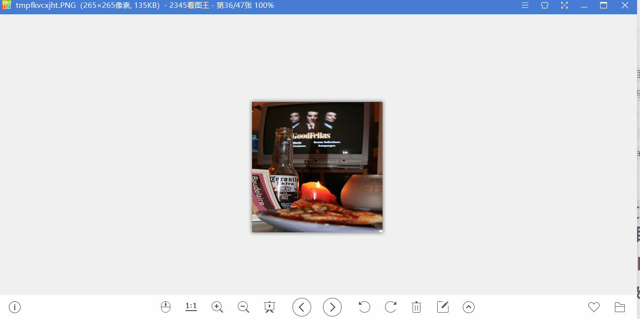

2.对图片进行缩放
代码:
# 对输入进来的图片进行缩放 new_ar = w / h scale = rand(scale_low, scale_high) if new_ar < 1: nh = int(scale * h) nw = int(nh * new_ar) # image.show() else: nw = int(scale * w) nh = int(nw / new_ar) image = image.resize((nw, nh), Image.BICUBIC) image.show()

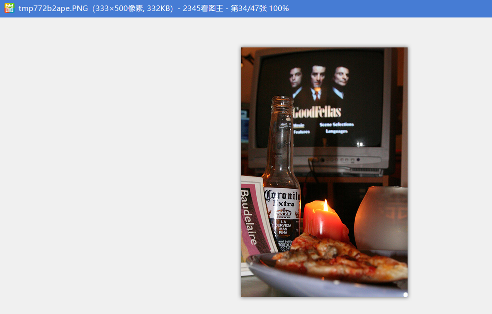

3.对图片HSV色域变换
HSV模型,是针对用户观感的一种颜色模型,侧重于色彩表示,什么颜色、深浅如何、明暗如何。
H是色彩,S是深浅, S = 0时,只有灰度,V是明暗,表示色彩的明亮程度
代码:
# 进行色域变换 hue = rand(-hue, hue) sat = rand(1, sat) if rand() < .5 else 1 / rand(1, sat) val = rand(1, val) if rand() < .5 else 1 / rand(1, val) x = rgb_to_hsv(np.array(image) / 255.) x[..., 0] += hue x[..., 0][x[..., 0] > 1] -= 1 x[..., 0][x[..., 0] < 0] += 1 x[..., 1] *= sat x[..., 2] *= val x[x > 1] = 1 x[x < 0] = 0 image = hsv_to_rgb(x) image = Image.fromarray((image * 255).astype(np.uint8)) image.show()

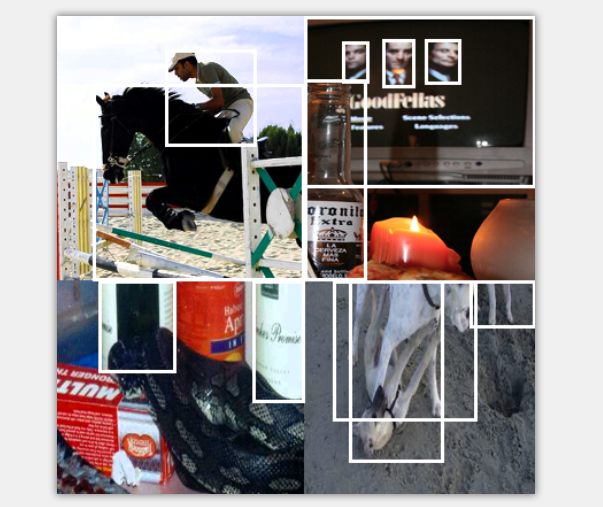

4. Mosaic数据增强

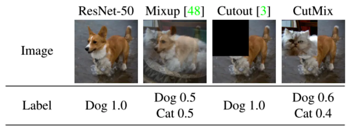

Yolov4的mosaic数据增强参考了CutMix数据增强方式,理论上具有一定的相似性!CutMix数据增强方式利用两张图片进行拼接。如下第4张图。
但是mosaic利用了四张图片,根据论文所说其拥有一个巨大的优点是丰富检测物体的背景!且在BN计算的时候一下子会计算四张图片的数据!
annotations需要对框的坐标在合成图中进行调整,超出边界的需要裁剪,效果图如下
# 将图片进行放置,分别对应四张分割图片的位置 dx = place_x[index] # print(dx) dy = place_y[index] # print(dy) new_image = Image.new('RGB', (w, h), (128, 128, 128)) new_image.paste(image, (dx, dy)) image_data = np.array(new_image) / 255 # new_image.show() # Image.fromarray((image_data*255).astype(np.uint8)).save(str(index)+"distort.jpg") index = index + 1 box_data = [] # 对box进行重新处理 if len(box) > 0: np.random.shuffle(box) box[:, [0, 2]] = box[:, [0, 2]] * nw / iw + dx box[:, [1, 3]] = box[:, [1, 3]] * nh / ih + dy box[:, 0:2][box[:, 0:2] < 0] = 0 box[:, 2][box[:, 2] > w] = w box[:, 3][box[:, 3] > h] = h box_w = box[:, 2] - box[:, 0] box_h = box[:, 3] - box[:, 1] #>>> np.logical_and([True, False], [False, False]) #array([False, False], dtype=bool) box = box[np.logical_and(box_w > 1, box_h > 1)] box_data = np.zeros((len(box), 5)) box_data[:len(box)] = box image_datas.append(image_data) box_datas.append(box_data) img = Image.fromarray((image_data * 255).astype(np.uint8)) for j in range(len(box_data)): thickness = 3 left, top, right, bottom = box_data[j][0:4] draw = ImageDraw.Draw(img) for i in range(thickness): draw.rectangle([left + i, top + i, right - i, bottom - i], outline=(255, 255, 255)) # img.show() # # 将图片分割,放在一起 # print(int(w * min_offset_x)) # print( int(w * (1 - min_offset_x))) cutx = np.random.randint(int(w * min_offset_x), int(w * (1 - min_offset_x))) cuty = np.random.randint(int(h * min_offset_y), int(h * (1 - min_offset_y))) new_image = np.zeros([h, w, 3]) new_image[:cuty, :cutx, :] = image_datas[0][:cuty, :cutx, :] new_image[cuty:, :cutx, :] = image_datas[1][cuty:, :cutx, :] new_image[cuty:, cutx:, :] = image_datas[2][cuty:, cutx:, :] new_image[:cuty, cutx:, :] = image_datas[3][:cuty, cutx:, :] img = Image.fromarray((new_image * 255).astype(np.uint8)) img.show() # 对框进行进一步的处理 new_boxes = merge_bboxes(box_datas, cutx, cuty)
