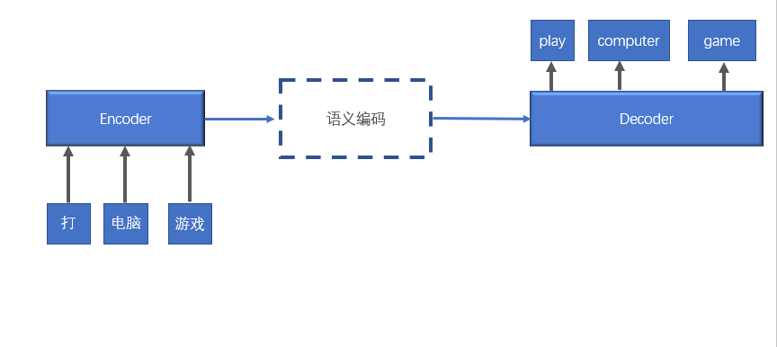

我们来看下这个例子可能久更加明白了:假设我们要翻译一句话:打电脑游戏,play computer game。
如果不引入注意力机制,那么我们从Encoder获得语义编码c之后,这个语义编码在Decoder中传递,其内容就和Encoder无关了。但是事实上我们希望在翻译打电脑游戏中的打的时候,我们更注意打->play的转换,此时我们希望Decoder更加注意Encoder从打中提取出来的特征。这就是注意力机制的概念,它的本意是让神经网络模型在做特定的事的时候可以注意到它需要注意的地方。
由于神经网络是一堆数字的传递,每个事物的特征也是由一堆数字组成的,比如打字的特征也是一堆数字,电脑的特征也是一堆数字,游戏的特征也是一堆数字,语义编码就是这么多特征的组合。
那么如何使得神经网络模型对某个内容进行注意呢?其实就是将改变不同内容的权重,当我们需要神经网络注意到打的时候,我们只需要提高打字的特征的权重就可以了。
假设函数 f 可以用于提取特征,函数 g 可以实现解码。那么如果我们要神经网络注意到打,可以通过如下方式进行。

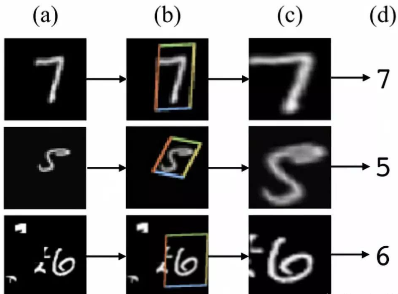

空间注意力的作者发明者认为之前通道pooling的方法太过于暴力,直接将信息合并会导致关键信息无法识别出来,所以提出了一个叫空间转换器(spatial transformer)的模块,将图片中的的空间域信息做对应的空间变换,从而能将关键的信息提取出来。
比如这个直观的实验图:
(a)列是原始的图片信息,其中第一个手写数字7没有做任何变换,第二个手写数字5,做了一定的旋转变化,而第三个手写数字6,加上了一些噪声信号;
(b)列中的彩色边框是学习到的spatial transformer的框盒(bounding
box),每一个框盒其实就是对应图片学习出来的一个spatial transformer;
©列中是通过spatial
transformer转换之后的特征图,可以看出7的关键区域被选择出来,5被旋转成为了正向的图片,6的噪声信息没有被识别进入。

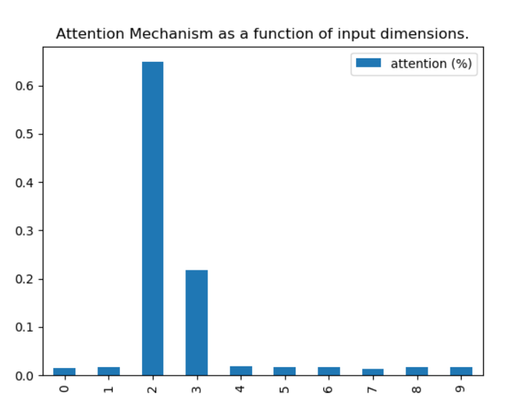

所以当我们使用这样的数据去进行 注意力机制 LSTM 的训练,我们希望得到的结果是 注意力层 主要关注第2个timestep 而对其他timestep 的关注度较低

5.实验效果
