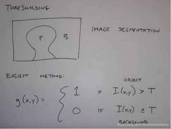

图像分割简单的讲,就是在一幅图像中,把目标从背景中分离出来,以便于进一步处理。
图像阈值化分割是一种最常用,同时也是最简单的图像分割方法,它特别适用于目标和背景占据不同灰度级范围的图像。图像阈值化的目的是要按照灰度级,对像素集合进行一个划分,得到的每个子集形成一个与现实景物相对应的区域,各个区域内部具有一致的属性,而相邻区域布局有这种一致属性。这样的划分可以通过从灰度级出发选取一个或多个阈值来实现。
阈值分割方法分为以下3类:
1) 全局阈值:T=T[p(x,y)〕,即仅根据f(x,y)来选取阈值,阈值仅与各个图像像素的本身性质有关。
2) 局部阈值:T=T[f(x,y),p(x,y)],阈值与图像像素的本身性质和局部区域性质相关。
3) 动态阈值:T=T[x,y,f(x,y),p(x,y)],阈值与像素坐标,图像像素的本身性质和局部区域性质相关。

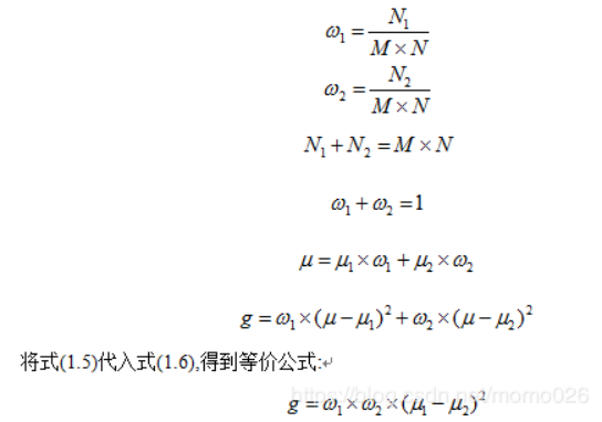

OTSU是一种使用最大类间方差的自动确定阈值的方法。它是按图像的灰度特性,将图像分成背景和目标两部分,或者说,是寻找一个阈值为K,将图像的颜色分为1,2.....K和K+1.....256两部分。
如何确定这个阈值K?算法分类的原理是让背景和目标之间的类间方差最大,因为背景和目标之间的类间方差越大,说明构成图像的2部分的差别越大,错分的可能性越小。下面进行公式推导:
首先是符号说明:对于图像I(x,y),前景(即目标)和背景的分割阈值记作T,属于前景的像素点数占整幅图像的比例记为ω0,其平均灰度μ0;背景像素点数占整幅图像的比例为ω1,其平均灰度为μ1。图像的总平均灰度记为μ,类间方差记为g。假设图像的背景较暗,并且图像的大小为M×N,图像中像素的灰度值小于阈值T的像素个数记作N0,像素灰度大于阈值T的像素个数记作N1。
当方差g最大时,可以认为此时前景和背景差异最大,此时的灰度T是最佳阈值。类间方差法对噪声以及目标大小十分敏感,它仅对类间方差为单峰的图像产生较好的分割效果。
