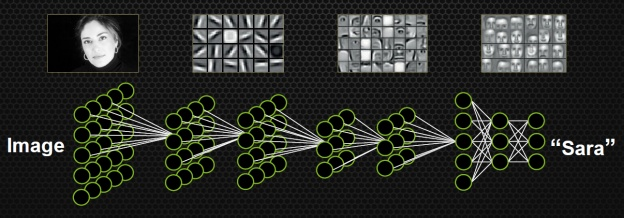

在自然界是有分子组成舞台,所以我们可以进行图像识别或者人脸识别,由像素组成菱角再组成五官最后到不同的人脸。每一层代表不同的不同的物质层面 (如分子层)。而每层的W存储着如何组合上一层的物质从而形成新物质
preview
物质组成视角:神经网络的学习过程就是学习物质组成方式的过程。增加节点数:增加同一层物质的种类,比如118个元素的原子层就有118个节点。 增加层数:增加更多层级,比如分子层,原子层,器官层,并通过判断更抽象的概念来识别物体。

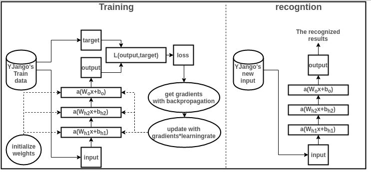

流程图:
preview
收集训练集(train data):也就是同时有input以及对应label的数据。每个数据叫做训练样本(sample)。label也叫target,也是机器学习中最贵的部分。上图表示的是我的数据库。假设input本别是x的维度是39,label的维度是48。
设计网络结构(architecture):确定层数、每一隐藏层的节点数和激活函数,以及输出层的激活函数和损失函数。上图用的是两层隐藏层(最后一层是输出层)。隐藏层所用激活函数a( )是ReLu,输出层的激活函数是线性linear(也可看成是没有激活函数)。隐藏层都是1000节点。损失函数L( )是用于比较距离MSE:mean((output - target)^2)。MSE越小表示预测效果越好。训练过程就是不断减小MSE的过程。
数据预处理(preprocessing):将所有样本的input和label处理成能够使用神经网络的数据,label的值域符合激活函数的值域。并简单优化数据以便让训练易于收敛。比如中心化(mean subtraction)、归一化(normlization)、主成分分析(PCA)、白化(whitening)。
权重初始化(weights initialization):W在训练前不能为空,要初始化才能够计算loss从而来降低。
训练网络(training):训练过程就是用训练数据的input经过网络计算出output,再和label计算出loss,再计算出gradients(梯度)来更新weights的过程。
