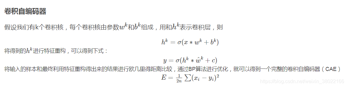

卷积层-卷积:初始化k个卷积核(W),每个卷积核搭配一个偏置b,与输入x卷积()后生成k个特征图h,激活函数是。公式如下:
池化层-池化操作(Max Pooling): 对上面生成的特征图进行池化操作,时要保留池化时的位置关系的矩阵,方便之后反池化的操作。
池化层-自编码(反池化操作): 对上面生成的特征图进行反池化操作,用到保留池化时的位置关系的矩阵,将数据还原到原始大小的矩阵的相应的位置(在此可以参考卷积神经网络的一些过程)。
卷积层-自编码(反卷积的操作):每张特征图h与其对应的卷积核的转置 进行卷积操作并将结果求和,然后加上偏置c,激活函数仍然是。公式如下:
卷积层-更新权值:要更新权值,首先要确定损失函数,此处采用的MSE(最小均方差)函数,即:目标值减去实际值的平方和再求均值,2n是为了简化求导。其中。公式如下:

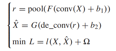

卷积操作是找到特定的局部图像特征(如边缘),之后通过池化层进行压缩的操作,而反卷积(转置卷积)可以理解为图像的复原操作,因此在进行CAEs(卷积自编码器)定义时去寻找反卷积操作之后的图像和原来的图像的差距,差距越小说明卷积构建的越合理,CAEs的数学形式:

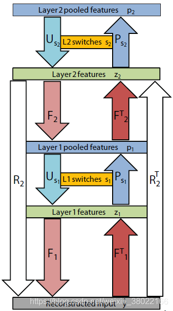

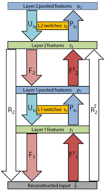

下图为论文《Adaptive Deconvolutional Networks for Mid and High Level Feature Learning》通过deconvolutional networks学习图片特征的过程。右边为卷积通道,左边为反卷积通道。F、P分别表示卷积及pooling,F.T、U分别表示反卷积及unpooling。可以更好的理解:图片来自于深度学习中的卷积与反卷积
CAEs通过调整卷积层池化层对应的超参数(feature maps(z)和filters(f)等等)使得通过调整的超参数而重构的图像y^与原始图像y的差别最小。最终寻找到一个优秀的基本框架,包含一个卷积层和池化层以及对应的超参数,最后再通过叠加卷积层和池化层,构成庞大的神经网络,最后添加全连接层,从而形成一个CNN的网络结构。
