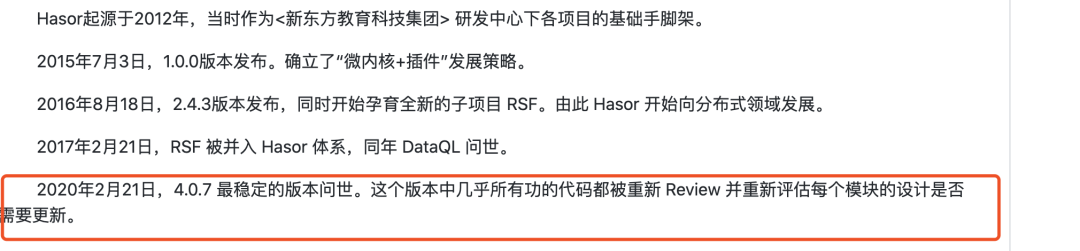

但是,官方也说了这东西目前已经是最稳定的版本。

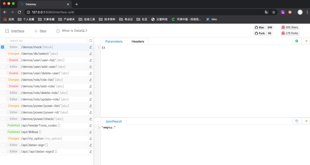

第七步:访问接口管理页面进行接口配置
在浏览器中输入 “http://127.0.0.1:8080/interface-ui/” 就可以看到期待已久的界面了。

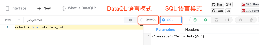

Dataway 提供了2中语言模式,我们可以使用强大的 DataQL 查询语言,也可以直接使用 SQL 语言(在 Dataway 内部 SQL 语言也会被转换为 DataQL 的形式执行。)

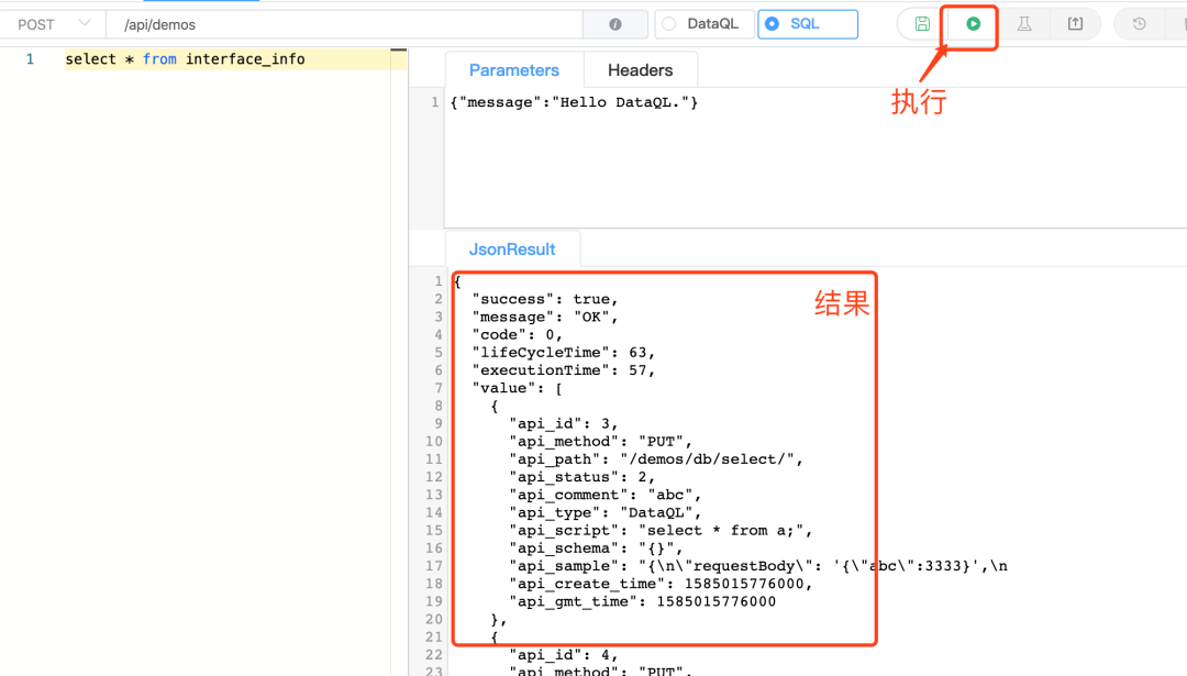

首先我们在 SQL 模式下尝试执行一条 select 查询,立刻就可以看到这条 SQL 的查询结果。
同样的方式我们使用 DataQL 的方式需要这样写:
var query = @@sql()<%
select * from interface_info
return query()
其中 var query = @@sql()<% ... %> 是用来定义SQL外部代码块,并将这个定义存入 query 变量名中。<% %> 中间的就是 SQL 语句。
最后在 DataQL 中调用这个代码块,并返回查询结果。

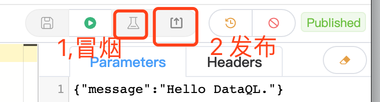

当接口写好之后就可以保存发布了,为了测试方便,我选用 GET 方式。

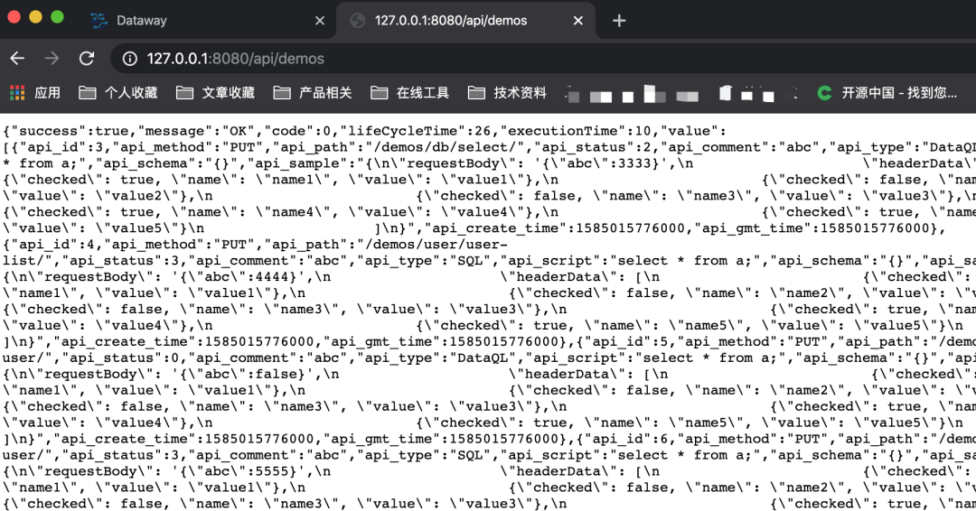

接口发布之后我们直接请求:http://127.0.0.1:8080/api/demos,就看到期待已久的接口返回值了。
