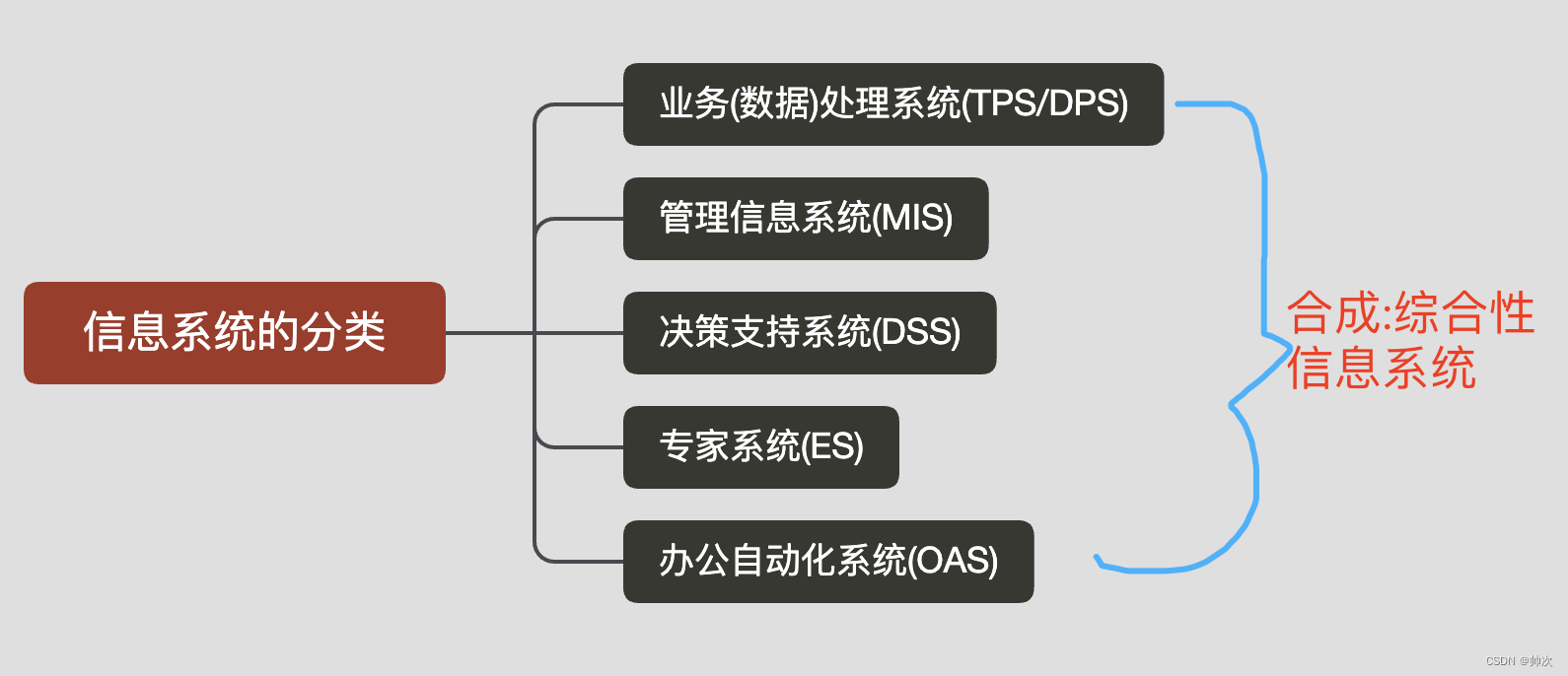

二、信息系统的分类
从信息系统的发展和系统特点来看,传统的信息系统可分为业务(数据)处理系统、管理信息系统、决策支持系统、专家系统和办公自动化系统等5类。这5类经历了一个从低级到高级、从局部到全局、从简单到复杂的过程。
1.业务(数据)处理系统(TPS/DPS):随着企业业务需求的增长和技术条件的发展,人们逐步将计算机应用于企业局部业务(数据)的管理,如财会管理、销售管理、物资管理和生产管理等,即计算机应用发展到对企业的局部事务的管理。
2.管理信息系统(MIS):由人和计算机等组成的,能进行管理信息的收集、传输、存储、加工、维护和使用的系统。形成了对企业全局性的、整体性的计算机应用。能提供企业各级领导从事管理需要的信息,但其收集信息的范围还更多地侧重于企业内部。
3.决策支持系统(DSS):帮助决策者利用数据和模型去解决半结构化决策问题和非结构化决策问题的交互式系统。服务于高层决策的管理信息系统,按功能可分为专用DSS、DSS 工具和DSS 生成器。
4.专家系统(ES):一个智能计算机程序系统,其内部含有某个领域具有专家水平的大量知识与经验,能够利用人类专家的知识和解决问题的方法来处理该领域的问题。
5.办公自动化系统(OAS):人机结合的综合性的办公事务管理系统,或称办公事务处理系统。该系统将当代各种先进技术和设备应用于办公室的办公活动中,使办公活动实现科学化、自动化,以达到改善工作环境、最大限度地提高办公事务工作质量和工作效率。
6.综合性信息系统:信息系统之间的关系并不是取代关系,而是互相促进、共同发展的关系。在一个企业里以上5个类型的信息系统,可能同时都存在,也可能只有其中的1种、2种或3种。更高级的是几种信息系统互相融合成一体。同时,以上这5种信息系统本身也是与时俱进发展的,不断有新的技术、新的方法和新的工具融入其中。

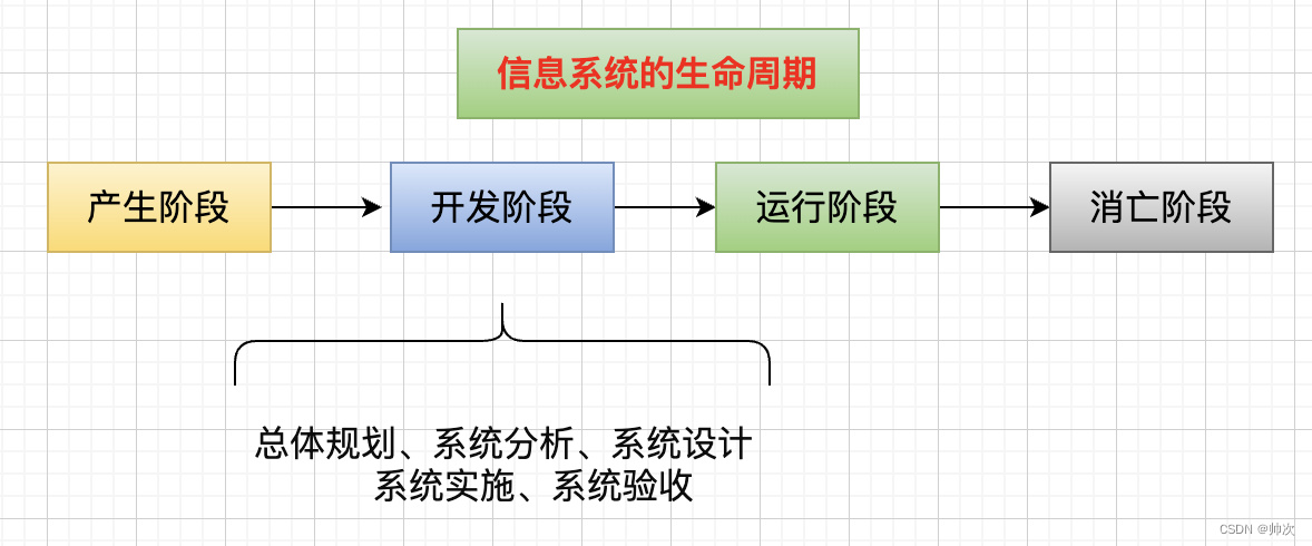

四、信息系统的生命周期
信息系统的生命周期分为产生、开发、运行和消亡4个阶段。
1.信息系统的产生阶段:是信息系统的概念阶段或者是信息系统的需求分析阶段,这一阶段又分为两个过程,一是概念的产生过程,即根据企业经营管理的需要,提出建设信息系统的初步想法,二是需求分析过程,即对企业信息系统的需求进行深入地调研和分析,并形成需求分析报告。
2.信息系统的开发阶段:最重要、关键的阶段。包括总体规划、系统分析、系统设计、系统实施和系统验收这5个阶段。
2.1 总体规划阶段:信息系统总体规划是系统开发的起始阶段,它的基础是需求分析。作用主要有:指明信息系统在企业经营战略中的作用和地位;指导信息系统的开发,优化配置和利用各种资源,包括内部资源和外部资源。总体规划产出包括信息系统的开发目标、信息系统的总体架构、信息系统的组织结构和管理流程、信息系统的实施计划、信息系统的技术规范等。
2.2系统分析阶段:目标是为系统设计阶段提供系统的逻辑模型。以企业的业务流程分析为基础规划即将建设的信息系统的基本架构,它是企业的管理流程和信息流程的交汇点。内容主要包括组织结构及功能分析、业务流程分析、数据和数据流程分析、系统初步方案等。
2.3.系统设计阶段:根据系统分析的结果,设计出信息系统的实施方案。主要内容包括系统架构设计、数据库设计、处理流程设计、功能模块设计、安全控制方案设计、系统组织和队伍设计、系统管理流程设计等,
2.4.系统实施阶段:将设计阶段的结果在计算机和网络上具体实现,也就是将设计文本变成能在计算机上运行的软件系统,由于系统实施阶段是对以前的全部工作的检验,因此,系统实施阶段用户的参与特别重要。系统实施阶段以后,用户逐步变为系统的主导地位。
2.5.系统验收阶段:信息系统实施阶段结束以后,系统就要进入试运行。通过试运行,系统性能的优劣以及是否做到了用户友好等问题都会暴露在用户面前,这时就进入了系统验收阶段。
3.信息系统的运行阶段:当信息系统通过验收,正式移交给用户以后,系统就进入了运行阶段。系统维护包括即排错性维护、适应性维护、完善性维护和预防性维护。
4.信息系统的消亡阶段:在信息系统建设的初期企业就应当注意系统的消亡条件和时机,以及由此而花费的成本。
