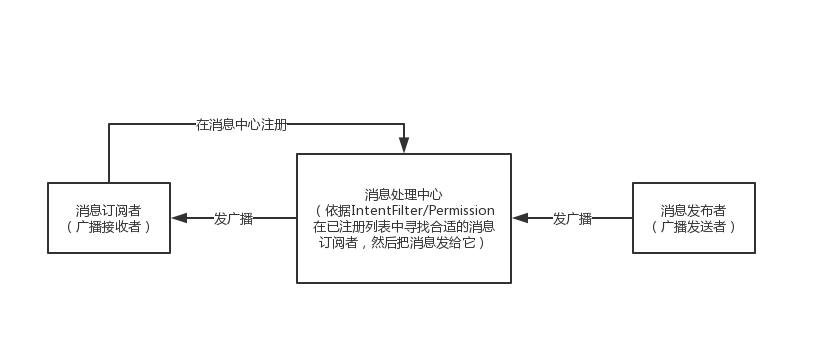

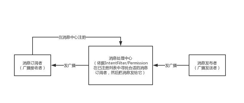

广播的通信模型

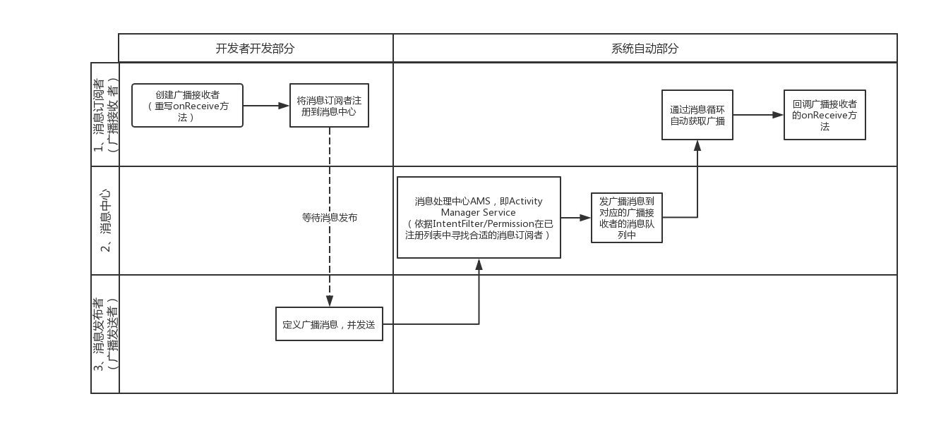

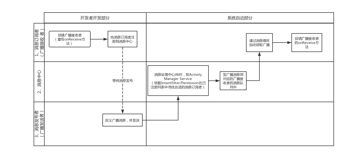

广播的使用流程
自定义广播接收者BroadcastReceiver
(1)继承BroadcastReceiver
(2)重写onReceive()方法
