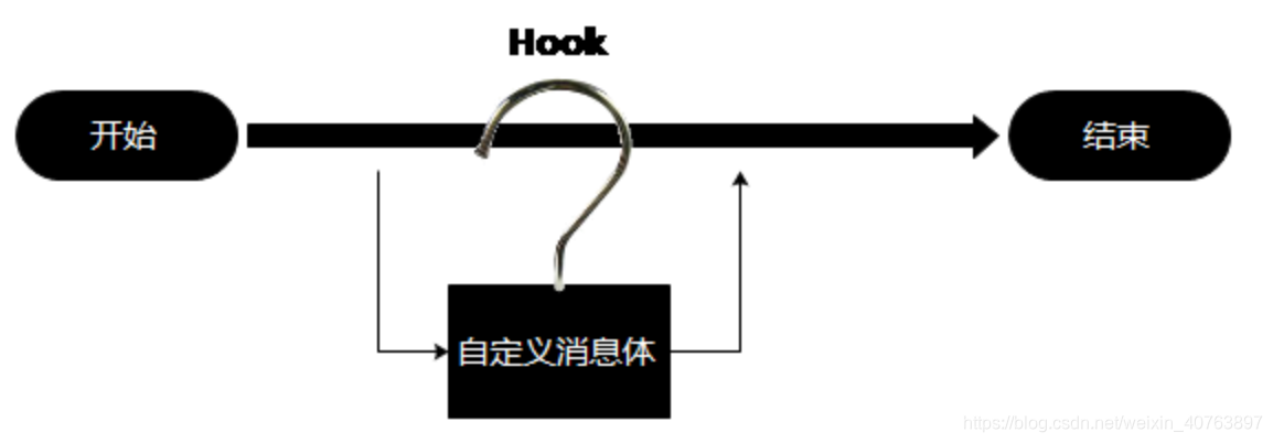

什么是Hook
Hook 是“钩子”的意思,可以在事件传送的过程中截获并监控事件的传输,可以将我们的代码与系统方法进行融合。当这些系统方法被调用时,也会执行我们的代码。面向切面编程的思想(AOP)也是利用这个原理。
