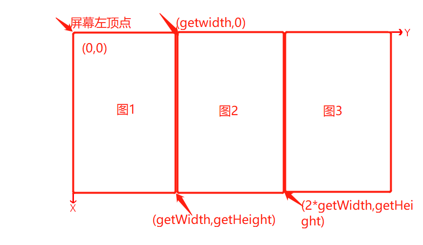

2、重写onLayout()方法,获取所有的子View,各自调用layout()方法,按下图排列方式,确定它们各自的摆放位置。
首先来认识一下图片的位置:
 @Override protected void onLayout(boolean changed, int l, int t, int r, int b) { int childCount = getChildCount(); for(int i = 0; i < childCount; i++){ View childView = getChildAt(i); childView.layout(i*getWidth(),t,(i+1)*getWidth(),b); } }

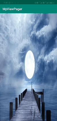

效果:
上面实现了通过手指滑动图片的功能。

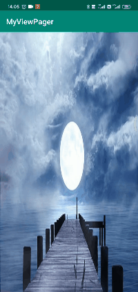

效果:
